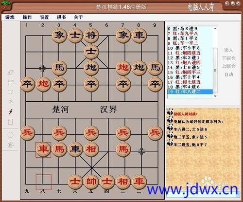

1、运行环境是Windows XP 操作系统,网络使用USB网卡设备,出问题的步伐是楚汉棋缘1.46注册版(这是一款很老的游戏,那时候无线网络还不像如今那样普及)。

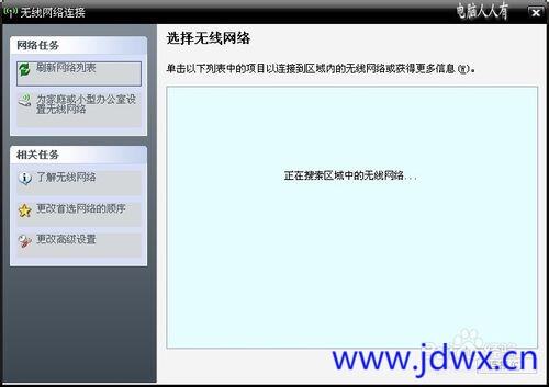

2、具体现像是:运行完一局棋之后,关闭楚汉棋缘软件,无线网络必定会断网一下(其它无线讯号都有,唯独没有自己的无线讯号),只有修复网络(禁用、启用)之后才能恢复正常的联网。

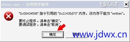

3、如果未结束棋局中途主动关闭步伐,还会弹出内存不能读的出错提示。

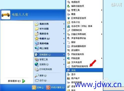

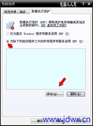

设置方法:开始→控制面板→系统

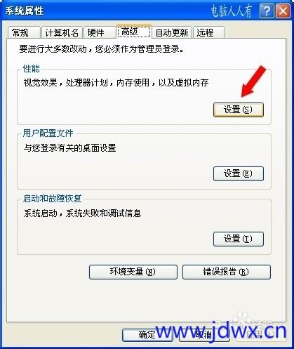

5、系统属性→高级→性能→设置
6、性能选项→数据执行保护→为除下列选定步伐之外的所有步伐和服务启用DEP→添加

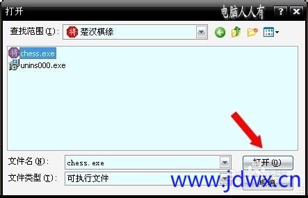

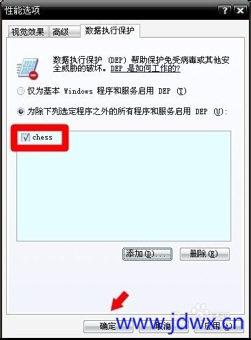

7、打开之后,找到该步伐(确保该步伐是安全的)的安装目录,点选主步伐→打开
8、再回过来,确认该主步伐已经添加,点击确定→确定,关闭系统属性设置。
9、最后,勿忘重启电脑予以确认设置,才会见效。
