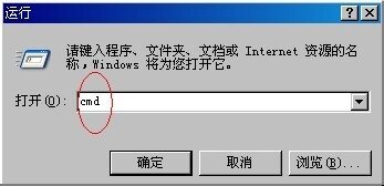

按【开始】>>【运行】>> 输入【cmd】>> 按【确定】

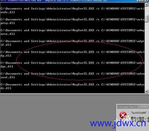

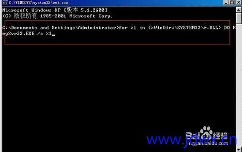

二、出现DOS窗口,在命令提示符号下输入【 for %1 in (%windir%\system32\*.dll) do regsvr32.exe /s %1 】按【Enter】。可以复制该条命令,并右键选粘贴即可。就会出现很多条记录,不用关闭,一直到停止为止,重启看能否处理完成。

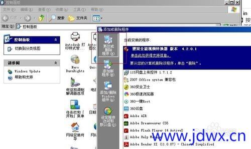

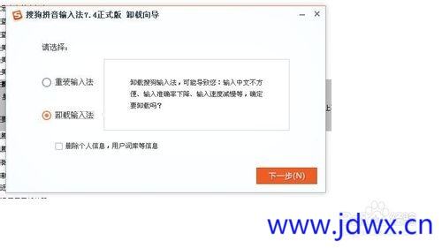

三、若不能处理该错误框,查看自己系统是否安装了搜狗输入法,将其卸载。可能因为你系统安装了多个输入法冲突导致。【控制面板】点击【添加或删除程序】将【搜狗输入法】卸载,若还继续使用,可以下载最新版本重新安装。卸载完之后重启,系统不再提示错误框,问题解决。针对几次处理该错误框,都是因为该输入法冲突导致,可以不用重装系统,卸载该输入法即可。
