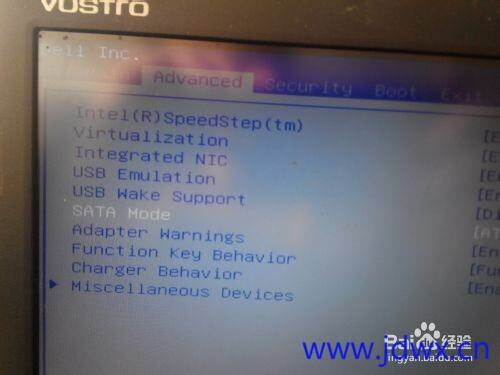

用了一段时间的DELL电脑突然找不到硬盘了,一开始还以为系统坏了呢。做系统前想先检查一下是不是硬盘有故障了,结果检测不到硬盘。原来这个BIOS设置的问题,修改了一下就解决这个问题了。

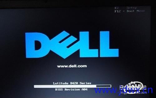

1、开机按“F2”进入BIOS设置
2、通过方向键选择“Advanced”,找到“SATA MODE”选项,回车出现选择界面。
3、选择“ATA”回车

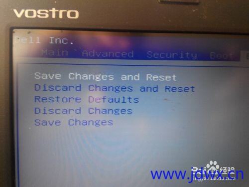

4、选择顶部的选项“EXIT”,找到“Save Changes And Reset”,这是保存设置并重启电脑的选项。
5、通过这个设置,就能够顺利的找到硬盘了。遇到问题时,先试试
