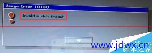

装体系时我们常常会遇到错误提示:invalid switch fmount,导致原来的电脑体系进不去,也装不上现在的体系,非常苦恼,本篇来给大家分享下我的解决方案,当然不是所有的问题都是这个解决方案。

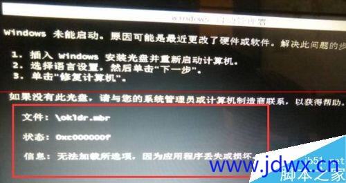

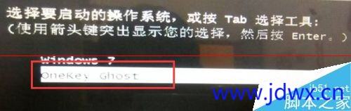

1、当我们安装体系,会出现如图所示。那么如何维修导致的呢?我其时通过检查发现是我的体系默认没有选择C盘(体系盘),指向了一个不存在的小分区,所以不能读取硬盘,我是通过分区工具来重新指向C盘并且设置为活动盘。

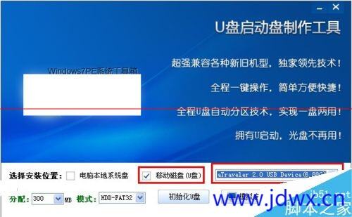

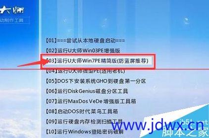

2、插上装有PE的U盘启动盘,启动电脑。(至于U盘PE启动盘就不在这里阐述了,网上很多如图所示),选择【运行winPE】(每个PE这里的名字都不一样),指行安装程序,安装完成自动启动电脑。

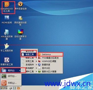

3、运行DiskGenius,实行磁盘整理操作,多余的盘删掉(平时电脑里看不到的盘,有时候会出现比如几十兆的盘,完全无用,删掉不影响)。

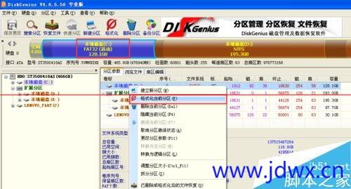

4、格式化C盘,然后将C盘设为活动分区。

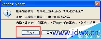

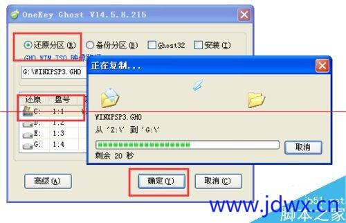

5、运行onekey继续安装我的体系。
6、点击重启安装即可。
