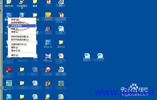

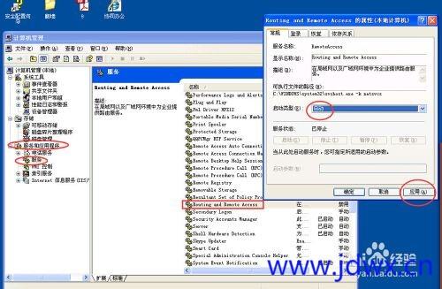

这是一个偶尔出现,但一出现就会导致共享访问不了,可能会导致某一个共享可以访问,其他不能访问,某一个共享不能访问,其他可以访问的怪现象。搜遍网上也没有一个有效的解决方法。今天碰到这个问题时偶然获得一种比较容易有效的解决方法,不用重装体系。
方法一:

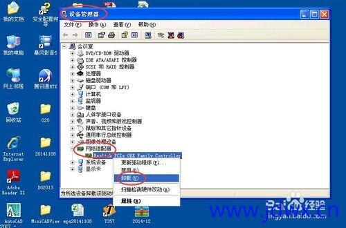

1、先提供一个最为简单快捷的方法,先卸载网卡,偶尔能解决

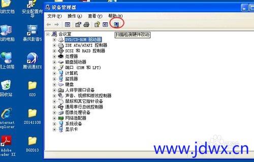

2、卸载以后 ,选取图中的 扫描硬件改动,重装网卡驱动

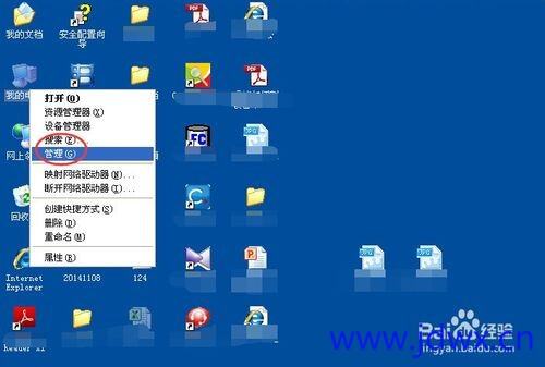

方法二:
1、右键选择我的电脑,选择管理
2、根据红圈的提示选择,然后应用

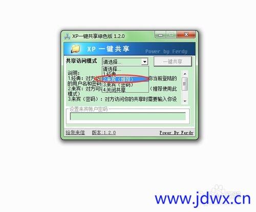

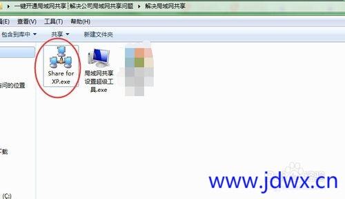

1、利用一键共享软件设置共享Share for XP ,今天帮同事解决问题的过程偶然用了一下,完美解决。推荐!多一个方法多一个解决问题的途径
2、选择来宾(推荐)也就是红圈的位置,点选 一键共享。顽固的问题迎刃而解
