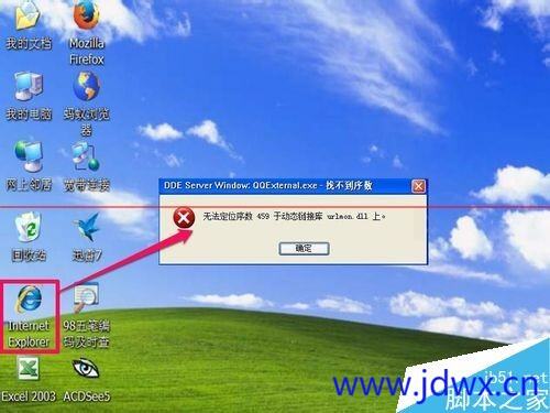

以前常常遇到网友提出一个类似的问题,就是打开IE8浏览器时,会弹了一个提示框,说什么序数无法定位urlmon.dll上,询问怎样解决这样的问题。
其实这是IE8的补丁惹的祸,或者是动态链接失效所造成的,只要消除这两项问题,就不会有提示窗口出现了,今天就把解决这个问题的方法总结一下,写成一篇经验文章,让有需要的网友能够按步执行,解决这个烦恼。

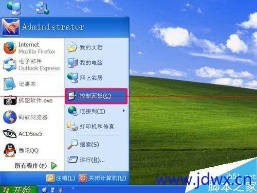

1,先进入桌面,打开“开始”菜单,然后选择“控制面板”程序。

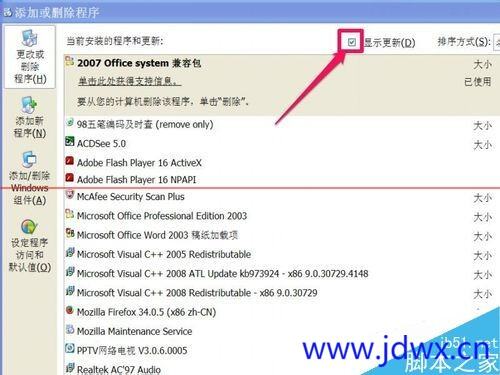

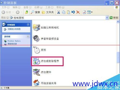

2,进入控制面板后,拖动右侧滚动条,找到“添加和删除程序”这一图标,双击。
3,来到“添加和删除程序”窗口,勾选最上方的“显示更新”这个复选框。因为在默认情况下,是不显示更新补丁的。只有勾选了这个框,才会显示。

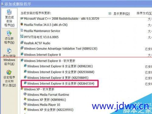

4,勾选后,可能要等一两分钟,才可能显示出来,出来后,拖动右侧滚动条,找到Windows Internet Explorer 安全更新 (KB2847204)这一项,双击点开。

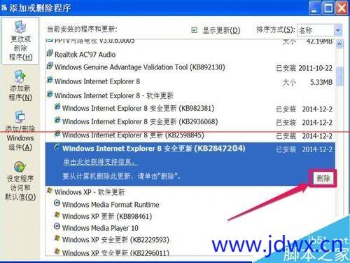

5,打开这一项后,右下侧有一个“删除”按钮,点击删除,把这一个补丁清理掉。以后就不会弹出这个“不能定位序数459于动态链接库urlmon.dll上”窗口了。

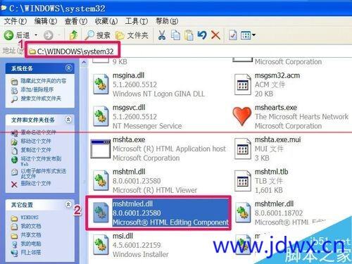

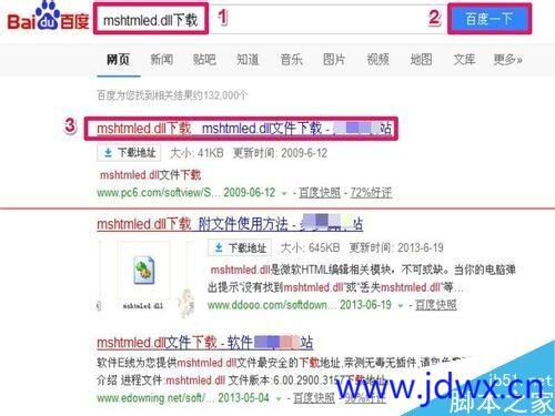

1,到网上下载mshtmled.dll和iertutil.dll这两个动态链接库文件,要与自已的版本相符,也可以到其它好的电脑上拷贝一个。
2,然后把这个两个文件开释到C:\Windows\System32文件夹下,如果为64位系统,放到C:\Windows\SysWOW64文件夹下。
提示,因为是系统文件,可能会出现无法覆盖的的提示,这时,可以开机按F8进入安全模式进行覆盖。

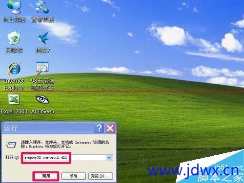

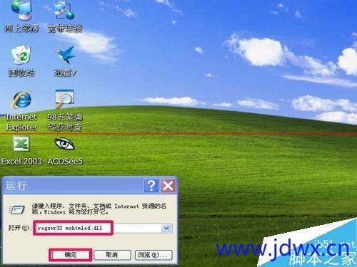

3,然后到桌面打开运行程序,在运行框中输入regsvr32 mshtmled.dll命令,弹了注册成功后,再输入regsvr32 iertutil.dll命令,进行注册。经过注册以后,同样也可以解决这个弹出窗口问题。

1、如果开始中没有找到运行程序,也可在用键盘上的Win+R键调出“运行”程序框口。
