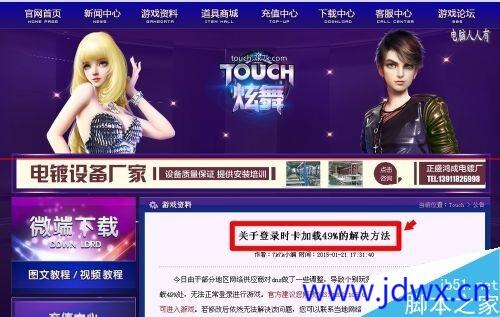

网友求助:打开炫舞游戏,登录到49%的界面时候,就卡在那里不动了。解决问题:关注官网的通告,近期有服务器变更导致游戏用户登录失败。

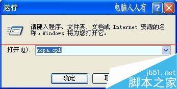

1、开始→运行→输入:ncpa.cpl 按回车键打开网络连接。

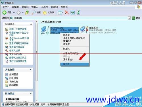

2、右键点击本地连接(有线或者无线)→属性

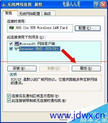

3、无线网络连接→常规→Internet 协议→属性

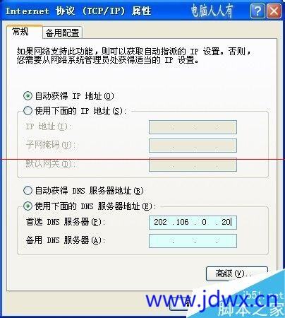

4、按照官网给出的DNS地址填好:202.106.0.20 →确定

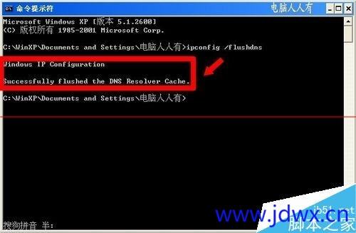

5、再在开始→运行→输入:CMD打开下令提示符窗口。
6、再在下令提示符窗口中输入:ipconfig /flushdns 回车执行下令,重修本地DNS缓存(之后会有清理成功的提示)。
7、重启电脑,再进行登陆游戏,应该就能过了,否则就要重装游戏。
