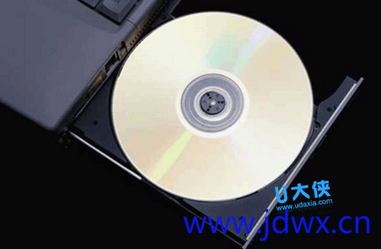

电脑光驱老是自动弹出要怎么办呢?电脑系统出现故障,想用光盘给电脑重装系统,可是电脑的光驱却老是自动弹出,导致系统无法正常安装,这是怎么回事呢?今天U大侠小编就和大家说说解决电脑光驱老是自动弹出的方法吧!
1、用360安全卫士软件检察一下开机启动项目,如果有“光驱自动弹出关闭”程序启动项的话,就将它删除即可;
2、打开开始菜单中的运行选项,在运行框中输入“services.msc”打开服务窗口;
3、在打开的服务窗口中,在右侧找到并双击“Shell Hardware Detection (为自动播放硬件事件提供通知)”项;
4、接着在属性窗口中的“常规”选项卡下,将“启动类型”设置为“禁用”,并单击下方的“停止”按钮,然后点击确定按钮退出即可。
