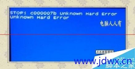

网友咨询:开机显示unknown hard error,如何处理?办理问题:凡事都有一个前因后果,一定要告知之前做了什么,才能正确判断。
1、这个错误提示unknown hard error,还伴随着蓝屏停机码7B,根据经验,一定和硬盘有关的错误。

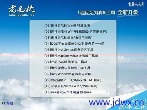

2、沟通中确定重装电脑之后的问题。初步判断,硬盘引导有问题了。使用老毛挑从本地盘启动失败,那就更进一步确定是引导的问题了。

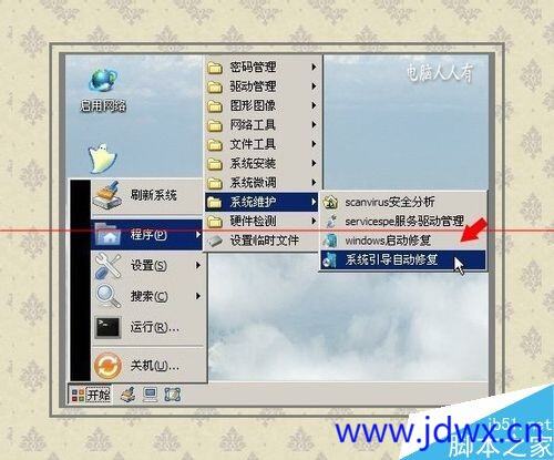

3、好在还能进入u盘PE系统,且这里认硬盘,就好办了。老毛挑→开始→程序→系统维护→系统引导自动修复

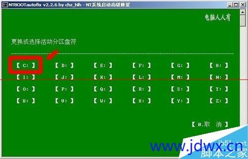

4、一般的操作系统都是安装在C盘的选择C盘回车确认。

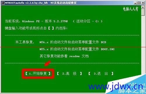

5、选择①开始修复

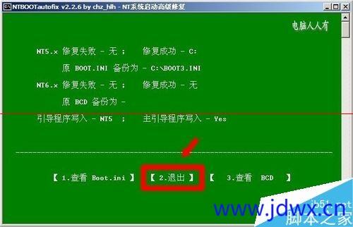

6、修复完毕,选择②退出,重启电脑,就能够正常引导硬盘了。
