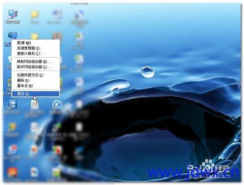

1、在桌面“网上邻居”上点击右键,选择【属性】

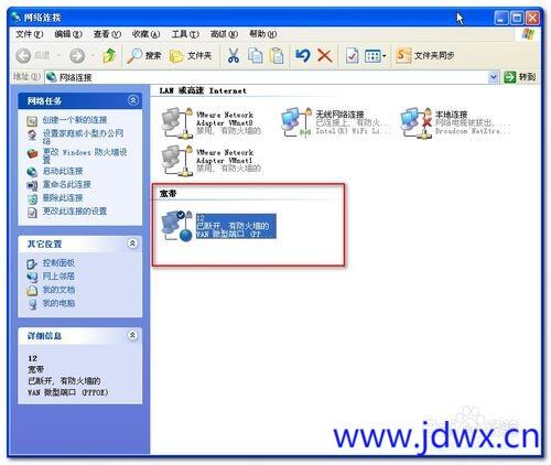

2、在弹出的“网络连接”对话框中找到“宽带”项目下的连接,如图:

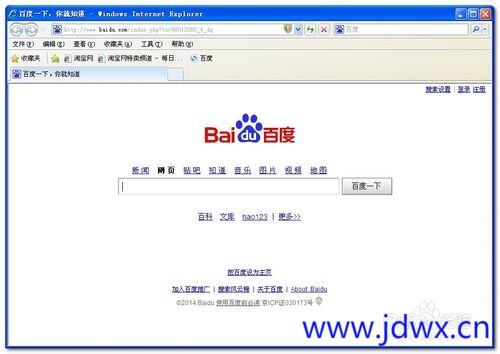

3、然后打开IE浏览器,如图:

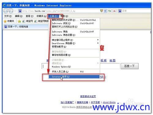

4、依次点击【工具】-【Internet选项】

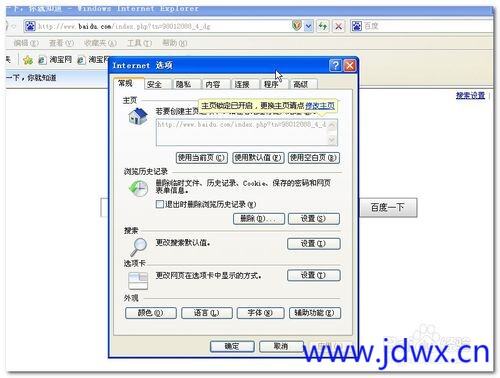

5、打开"Internet选项卡",如图:

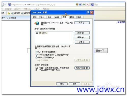

6、切换到”连接“选项卡下,如图:我们可以看到和网络属性中一样名称的宽带连接。
7、选中连接,点击”删除“
8、在弹出确认窗口中点击”确定“
9、确定退出,这样弹出”拨号连接“窗口的问题就办理了。
