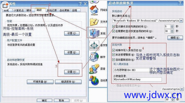

 我们在使用安全卫士、杀毒等产物扫描的时会出现蓝屏或是重启的问题,这是由于wimfilter.sys文件导致的,下面就和小编一起去看下wimfilter.sys文件导致系统蓝屏的解决方法吧。
  经过排查,发现这些蓝屏都是由于wimfilter.sys文件导致,而这个驱动文件是游戏的反外挂驱动。
  wimfilter.sys文件导致电脑蓝屏解决方法:
  方案1、开机进入计算机的安全模式(开机后按键盘上的F8,然后选择安全模式),进入后到C:\Windows\System32\drivers目录下找到wimfilter.sys驱动,直接删除这个驱动文件后重启计算机进入正常模式可以解决。(直接在正常模式下删除后,重启会主动创建)
  方案2、具体方法如下:运行——输入regedit,打开注册表管理器——找到:HKEY_LOCAL_MACHINE\SYSTEM\CurrentControlSet\Services\GamesGuardNet——右键权限,将四个组或用户名的权限都改成完全控制,然后删除整个项(是整个)——同样的方法在同样的目录找到wimfilter,同样删除。然后在你的C盘的driver里找到GamesGuardNet和wimfilter,删除gameguardnet.dat和wimfilter.sys,清空回收站,重启即可。
  方案3、因为是游戏的反外挂驱动,所以打开计算机安装的游戏程序,对游戏举行更新,更新后也可以解决。注:由于有些游戏厂商更新文件不及时,所以此操作不保证可以解决问题,假如无法解决,请按照解决方案1、2来处理。
  蓝屏dump的天生方式参照上图,以winxp系统为例。
