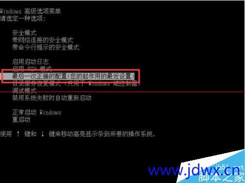

3、开机按F8打开“高级启动选项”,选择“最后一次正确配置”按回车进入。这一步是查抄,用户有没有自己设置什么错误的参数,导致无法进入系统。

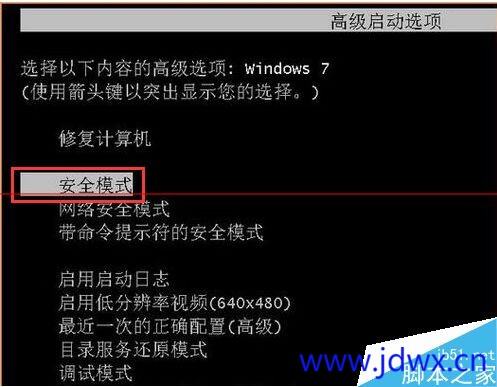

4、选择后发现和之前一样的情况,无法进入系统,一样是先蓝屏然后变黑屏。接下来我们重新启动,还是开机按F8,这次我们选择“安全模式”按回车进入。这一步是查抄,用户是不是更新了驱动程度、安装了什么软件,系统文件受病毒破坏等。如果能启动则说明是上述所说的情况,此时需要在安全模式下删除软件等。

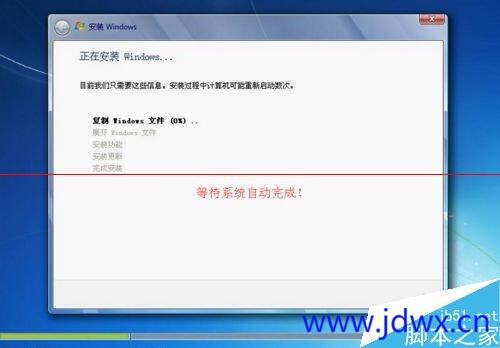

5、选择了安全模式后发现,还是和之前一样的情况先蓝屏然后变黑屏。这样来看说明系统肯定坏了,可能是受病毒感染,删除了系统文件,导致系统无法启动。接下来我们重新安装系统。安装系统使用U盘或者光盘都可以。安装系统的过程不是本章节内容省略。

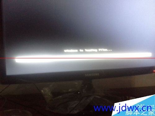

6、可是当我从系统盘启动时,出现如下画面,windows loading file 进度条走到头就变黑屏了,什么画面就没有,系统又自动重新启动,一直这样死循环。

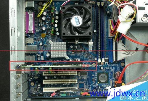

7、这就奇怪了,系统安装不上。接下来查抄硬件问题。本机安装了独立显卡,将独立显卡拔下来。显示VGA接到主板的集成显示卡上。此步骤是查抄是否是独立显卡问题。

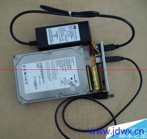

8、拔掉独立显卡后发现问题依旧。说显着卡是好的。接下来看硬件,排除了上述的四个硬盘,还有这次的独立显卡,就剩下硬盘了。想想硬盘不可能会坏,才买了不到一个月,而且是正品,希捷的硬盘。不管怎么样得测试下。
更换硬盘到台式机测试或者取下硬盘放到移动硬盘盒测试,我用的是第二个方法,取下硬盘放到移动硬盘盒测试。我取下硬盘放到硬盘盒测试,发现读不到硬盘。结果很显着是硬盘坏了。
9、想不通也没用,没用几天的硬盘就这样坏了。
