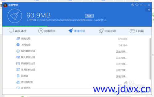

      1、在所有软件故障中,病毒原因占了50%,我们启动杀毒软件全盘杀毒。

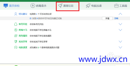

    2、删除无用的垃圾、软件。(建议:收到其他维修同行的一台电脑只用一种杀毒软件)
   要想体系用着快,稳定,必须删除无用的垃圾和不必要的软件,我们用管家的“清理垃圾”功能来操作,不建议手工清垃圾,除非你对所有体系文件了如指掌。

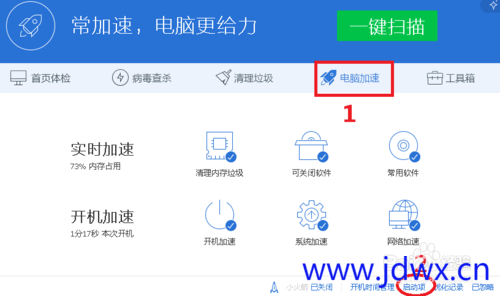

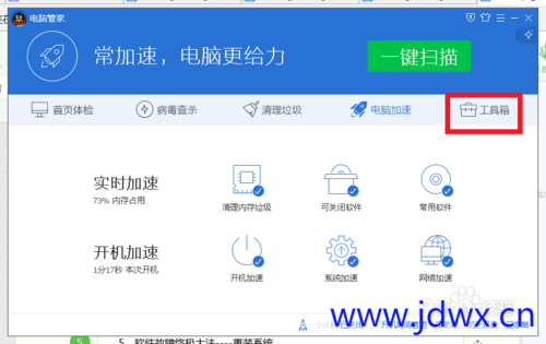

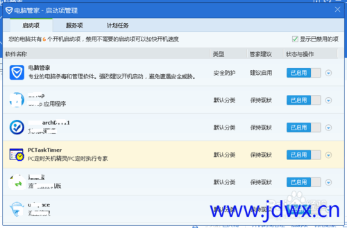

    3、禁用多余的启动项、服务项。把非必要的所有禁用。

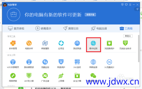

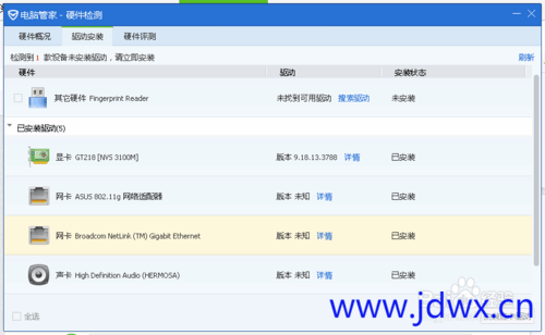

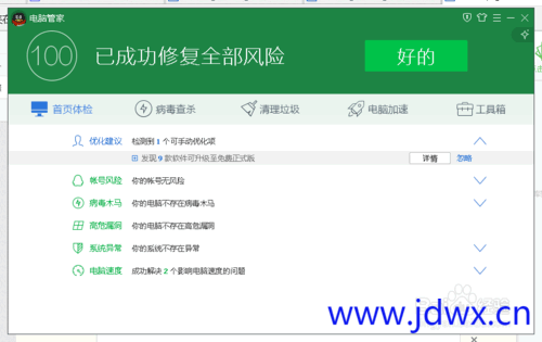

    4、更新硬件驱动程序到最新版。硬件的驱动程序问题也会导致死机,全部更新到最新版吧。

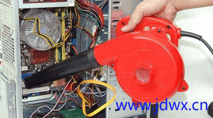

     1、清理灰尘(非常有用哦)
    灰尘、静电是电脑的无形杀手,找上一个大功率的吹见机,仔细的清理吧!

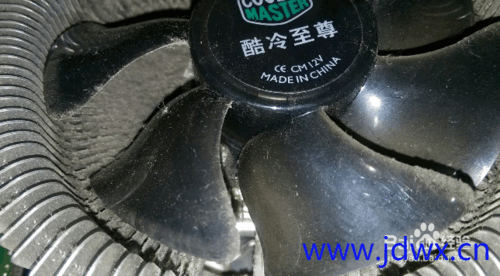

     3、重新给CPU加上散热胶。
     CPU散热不良,温度过高是死机重启的主要原理,清理灰尘后,加上点散热胶吧!
