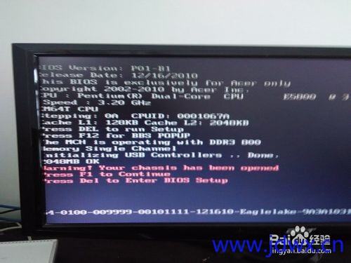

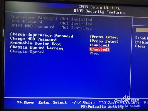

不知何时,家里的宏基台式机(小机箱,型号:VX275)开机的时候总是提示“Warning! Your chassis has been opened”,需要按F1跳过,之后才气进入系统。经过研究发现是BIOS设置有误,下面就说下如何解决宏基VX275开机提示"Warning! Your chassis has been opened”的问题。

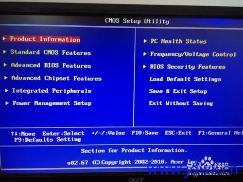

1、首先,重新打开电脑,开机按DEL键进入到BIOS。(如下图)

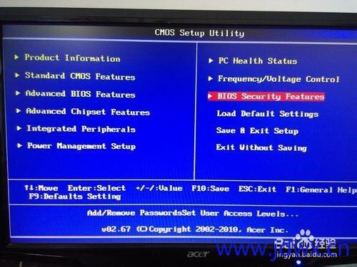

2、之后,通过键盘中的上下键移动到“BIOS Security Features”。

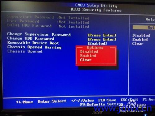

3、之后,点击回车键,进入到“BIOS Security Features”页面(如下图)。然后会看到“chassis Opened Warning”选项为“Enabled”状态。
4、之后,选择到Enabled”状态上,点击回车键。会出现Enabled、Disabled 、Clear三个选项。选择Disabled为禁止此提示,也就是以后开机后不会再提示。选择“Clear”为清除,以后开机还是会提示。大家可以根据自己的需求来选择。一般选择“Clear”就行了。“Enable”为开启状态。在此选择“Disabled”状态。

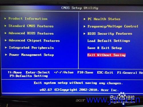

5、然后,按键Esc退回到BIOS主页面,通过上下键,选择“Exit Without Saving”。

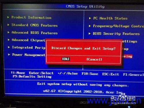

6、最后,在确认保存的提示框中选择“【ok】”即可完成。再次开机就不会有这个“Warning! Your chassis has been opened”提示了。
注意事项:根据网上说:宏基VX275、VM275、VM220、 VM264这些型号同样会出现这个问题。
