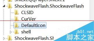

.swf文件已经关联到了flash播放器,可以正常打开播放,但是图标表现不正常。
1、打开注册表,运行regedit,在hkey-classes-root里面搜索.swf

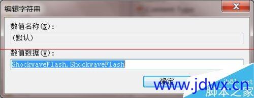

2、查看.swf的默认值,并且把它复制下来。
3、回到注册表,把刚才复制的值,粘贴到查找输入框,继续查找下一个,直到找到这个同名的文件夹。

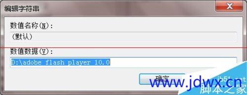

4、展开文件夹,把defaulticon的值改为flash播放器的路径。退出注册表,重新用打开方式关联一下.swf文件,图标就正常表现了。
