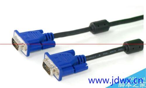

1、显示器VGA连线松落
  很多时候显示器不能显示都是由于主机和显示器的连线松落,这时我们接好即可。

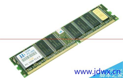

2、内存条松落或损坏
  解决办法:用橡皮擦擦拭内存条金手指,并重插内存条;更换内存条。

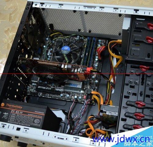

3、主机短路
  解决办法:清算主机,并重插接线

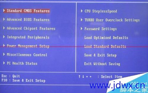

4、主板BIOS问题
  主板bios存储着重要的硬件数据,一旦它出现故障就可能导致电脑不能启动。
  解决办法:进入主板BIOS设置界面将bios恢复至默认值。

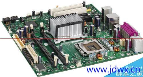

7、主板问题
  主板出现问题,也可能会导致显示器无法显示的。
