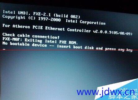

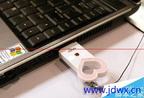

电脑无法开机,提示“no bootable device”信息,造成此类故障的重要缘故原由是磁盘引导分区信息丢失所造成的,对此我们可以通过以下方法来解决。
1、如果发现电脑机箱上插有U盘或其它可移动磁盘设备,发起暂时将此设备拔出,以便让系统正常选择从硬盘启动。

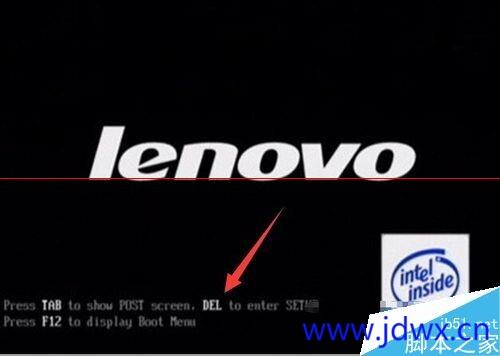

2、当然,我们也可以选择操作系统引导方法,重启开机并在出现第一画面时,按“DEL”或其它指定键盘按键进入CMOS界面。

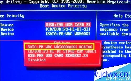

3、在进入CMOS设置界面,在“启动类型”选择界面中,选择从“硬盘启动”项,如图所示:

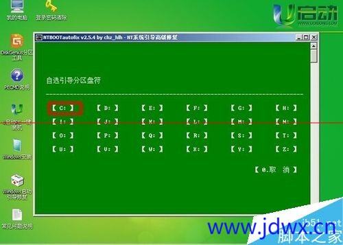

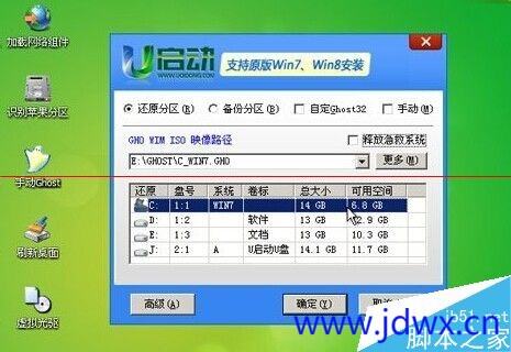

4、如果从硬盘启动失败,则可以利用相关PE工具对引导分区进行修复。例如我们可以利用“U启动”PE工具,在进入桌面后,点击“Windows引导启动修复”工具对引导分区进行修复。

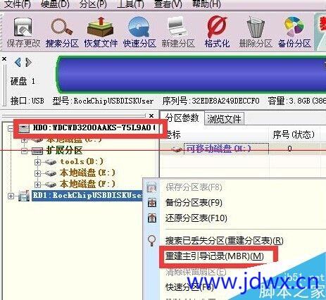

5、当然,我们也可以利用“DiskGenius分区工具”对引导分区进行修复。在其程序主界面中,右击要修复的分区,从弹出的右键菜单中选择“重建主引导记录”项进行修复。

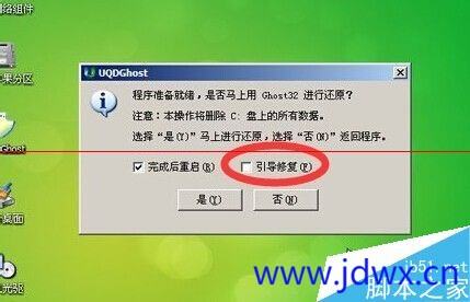

6、当然,我们在利用U启动还原系统时,也会提供“修复引导分区”的选项,只必要勾选即可对引导分区进行修复。
