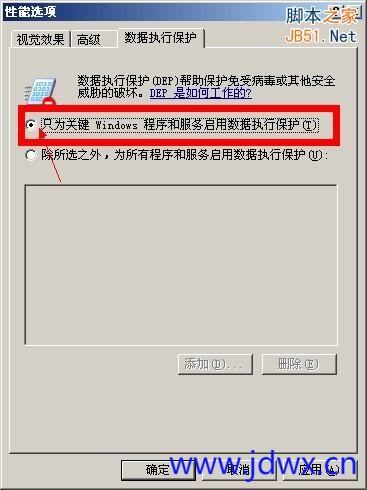

2、红色警戒2核战争提示red alert 2 has encountered
win2003等系统中出现这个问题可以通过关闭数据实行保护
我的电脑 > 右键 属性 高级 性能 设置 数据实行保护
选择 只为关键 windows 程序和服务启用数据实行保护,保存后重启电脑就可以了,有时候发现无法选择那么就可以参考这篇文章了(https://www.jb51.net/os/windows/136308.html)。
网上提供的这个方法,经测试无法使用
