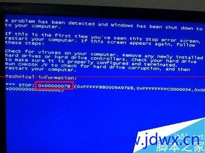

我们在使用bios时,偶然会不小心设置一些我们所不懂的东西,而导致系统蓝屏,设置完bios后出现错误代码为0x000007B的蓝屏故障时该怎么办理?
1、设置完bios后重启电脑,刚进入windows读条状态,即弹出错误代码为0x000007B的蓝屏故障,如下图所示:
2、办理方法:

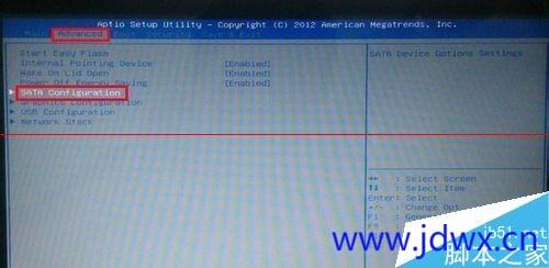

重启电脑,出现开机画面时可实验按键盘上的F1、F2或Del键进入bios,然后进入到bios界面后按键盘上的左右方向键“←,→”将光标移至“Advanced”,再使用上下方向键“↑,↓”,将光标移至“SATA Configuration”。如下图所示:

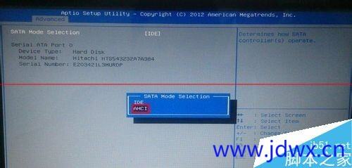

3、然后,按键盘上的回车键,在弹出的小窗口中,使用上下方向键“↑,↓”将光标移至“AHCI”更改(若原选择为IDE时请更换另外一个选项),再按回车键进行确认。如下图所示:
