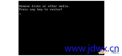

系统开机黑屏是一个老生常谈的问题了。Win7系统固然以稳定著称,但也会出现黑屏故障,通常黑屏故障都会留下一些英文字母,说明其原因。本日给大家带来的的就是Win7开机黑屏并提示“Remove disks or other media,Press any key to restart”,按照提示随便按个键盘却一点反应也没有,只能强行关机。这该怎么办呢?下面小编给大家分析分析
一般出现Remove disks or other media问题,很有可能是因为下面的原因所产生的。
  1、计算机硬盘或是光驱跳线问题,检查硬盘和光驱跳线是否正确。
  2、系统BIOS启动项的设置问题,需检查BIOS启动项设置是否正确。
  3、检查电脑是否装有软驱,需要在BIOS里面将软驱端口关闭。
通常百分八十出现这种错误都是因为跳线问题,所以我们可以将硬盘中的IDE线拔掉,留下串中主硬盘,接着再重新接上IDE硬盘线。
如果还是办理不了问题,那么小编推荐大家直接安装最新的Win7系统,可以省去你不少的麻烦。
