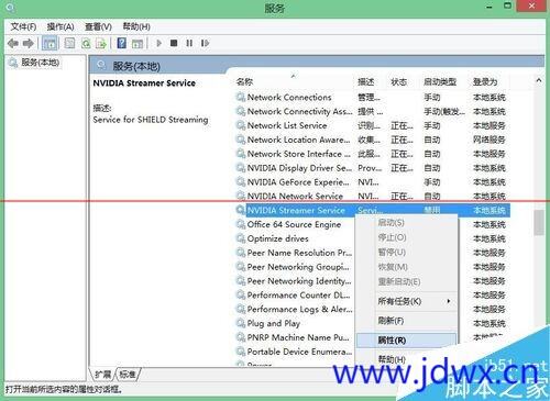

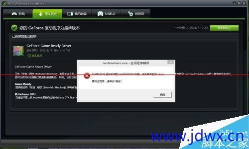

是不是在更新了以后出现关不掉的弹窗,心塞塞的呢
禁用NVIDIA Streamer Service服务

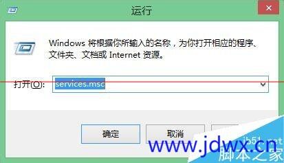

1、按下win+R键,输入services.msc
2、找到NVIDIA Streamer Service,左键点击后右键单击,找到“属性”

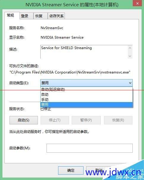

3、启动类型调为“禁止”,再点确定,然后重启电脑即可
卸载NVIDIA GeForce Experience

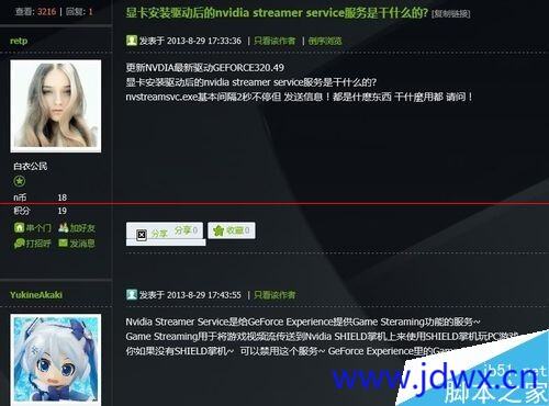

1、这个方法简单粗暴效果好,不过可能会问到底有没有影响?!这张图有表明,简单地说,NVIDIA GeForce Experience是增强游戏画质的,NVIDIA Streamer Service是给SHIELD游戏机玩电脑游戏用的,如果你没有那个游戏机你就完全可以禁用那个服务,如果你不玩游戏,那你完全可以卸载了它。
注意事项:NVIDIA GeForce Experience是增强游戏画质的,NVIDIA Streamer Service是给SHIELD游戏机玩电脑游戏用的,如果你没有那个游戏机你就完全可以禁用那个服务,如果你不玩游戏,那你完全可以卸载了它。
