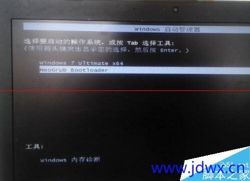

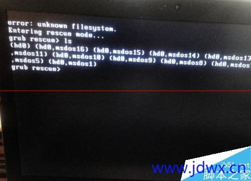

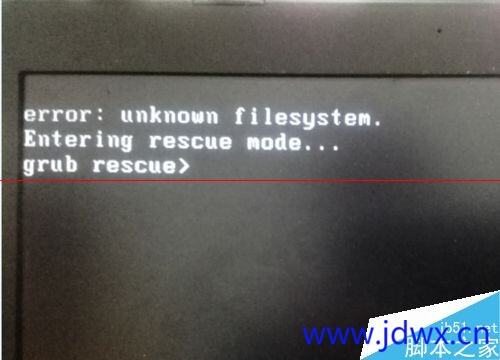

在电脑中安装了Linux系统或者其他类型的系统后,在重启电脑时可能会出现如下类型的错误:unknown filesystem.Entering rescue mode...grub rescue>
这样的错误提示说明开机引导文件找不到了,此时可以通过启动U盘来修复。当然也可以通过命令方式来修复,但是通过命令操作时比较复杂,下面就介绍如何通过启动U盘来快速修复开机引导项。

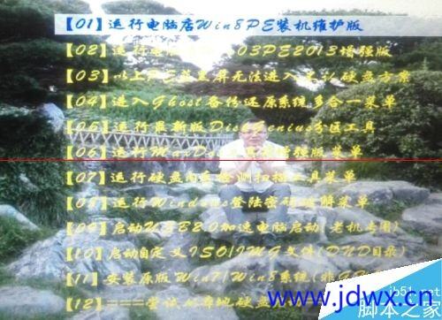

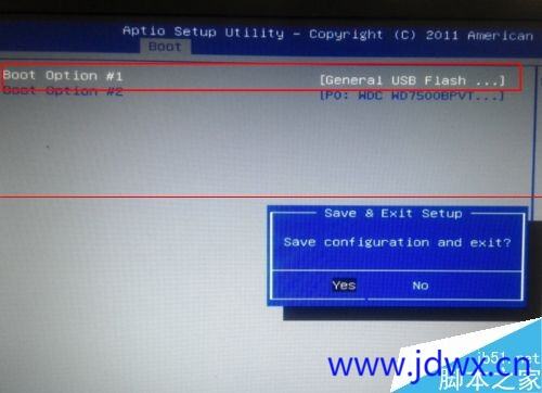

1、插入启动U盘,开机按相应键进入BIOS选项,华硕笔记本电脑进入BIOS的按键是F2.进入BIOS后设置U盘为第一启动项。
2、按F10保存并即出BIOS界面,此时电脑重启时会自动进入启动U盘中的修复系统,下面是我的启动U盘的启动界面。

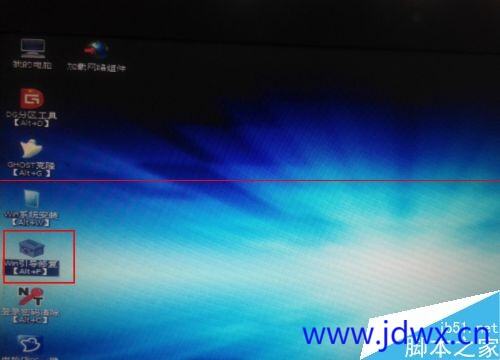

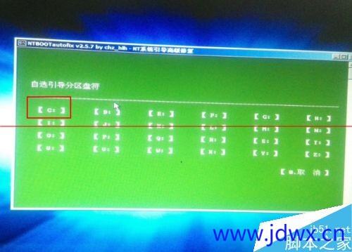

3、进入到启动U盘后的系统界面如下图所示。在下图中可以找到Windows引导修复图标。其他类型的启动U盘中几乎都有此修复选项。
:此启动U盘是通过电脑店制作的。【可以参考使用】

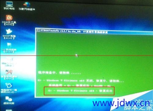

4、双击上图中的Windows引导修复图标后会打开如下的Dos界面,在界面中输入原来系统所在磁盘的位置。我的Win7是安装在C盘的,所以输入C。
5、输入C后系统会自动进行引导文件的修复,修复成功后会有如下提示

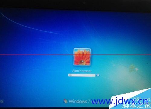

6、修复成功后取下启动U盘并重新启动电脑即可以进行以前的系统了
