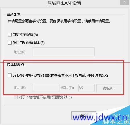

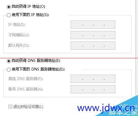

在互联网流行的年代,上网成为主流可是有时候能上QQ打不开网页。相关解决方法一搜很多,要么是说dns被劫持了,要么是ie设置署理引起的。(见下图)但有时候按常理也行不通,在这里我把遇到的与大家一起分享。
1、发现网站打不开一直处于连接状态见下图,颠末常用方法都无法处理,

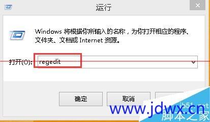

2、颠末用常用方法无法处理,后来想到会不会是因为注册表被修改了呢,想到这里准备在注册表里找找看,这里以win8为例。在开始那里点右健选择运行。
3、在弹出的对话框中输入regedit确定

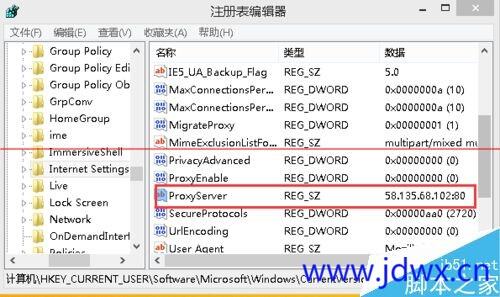

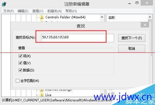

4、打开注册表编辑器点击查看下面的查找输入58.135.68.102:80因为在我这里是一直处于这个ip所以我输入来查找它。
5、颠末一番等待居然还真找到了,马上将其删除。

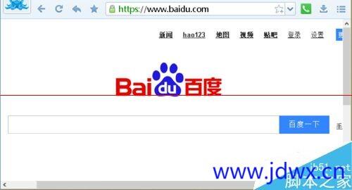

6、删除后打开浏览器上网试试,久违的百度又出现了。这个情况和我们平时碰到的不太一样。所以写出来跟大家分享一下。以后碰到类似问题可以少走弯路。
