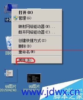

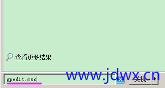

鼠标右键“我的电脑”的图标没有属性的选项。1、在“开始”输入控制台命令“gpedit.msc”,进入本地组策略编辑器

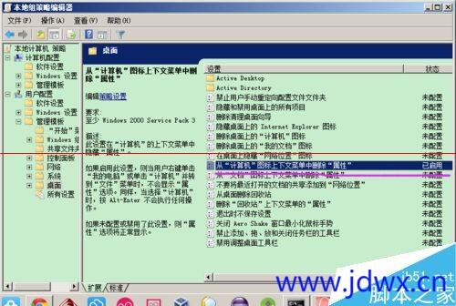

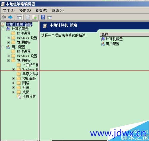

2、如图展开 用户配置/管理模板,这时就能看到“桌面”,点击“桌面”,找到“从我的电脑上下文菜单中删除'属性”如图(如果为“已启用”说明问题是出在这里) 选中点击,进行编辑
3、进入编辑窗口,如图设为“未配置”,点击“应用”,“确定”,
4、重启电脑,就能看到“属性选项了”
