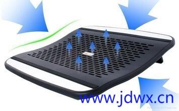

原由一:电脑硬件散热欠好,致使自动关机
解决方法:查看电脑CPU风扇是不是损坏,如损坏及时重新安装,要保持电脑工作环境通风良好,如果是笔记本最佳加一个散热底座。

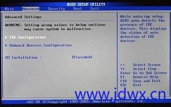

原由五:主板BIOS设置不当
解决方法:进入BIOS设置,将:“pc health”项目中的“shutdown temperature”值恰当调高即可。
