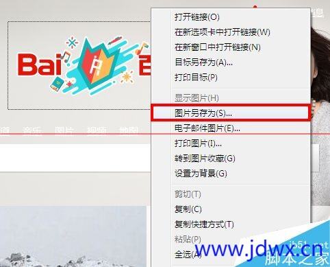

1、任意打开一个网页,因为我喜欢收集百度每个节日带logo的图片,我这里打开的是百度首页,想把这个logo存下来,我按照习惯,在图片上点击鼠标右键,“图片另存为”。

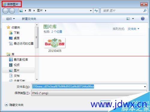

2、系统弹出对话框,【系统找不到指定的文件。】,如下图。

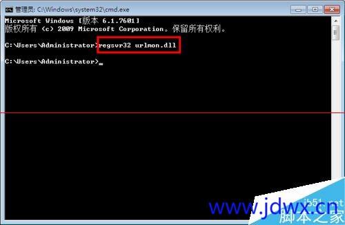

3、解决方法:通过【WIN】+【R】,打开运行,输入cmd,进入dos命令。
4、在对话框中输入【regsvr32 urlmon.dll】,回车。
5、回车后,弹出对话框,DllRegisterServer在urlmon.dll导入注册表成功。
