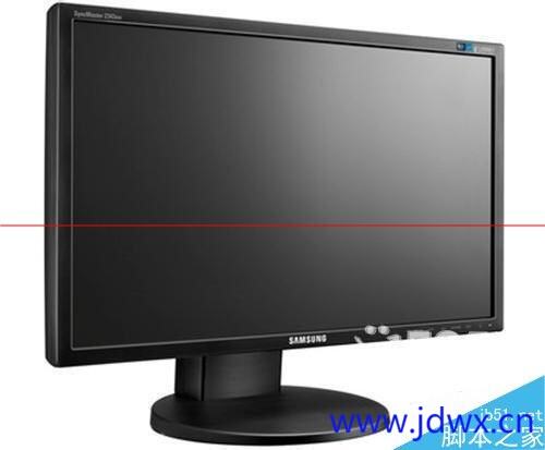

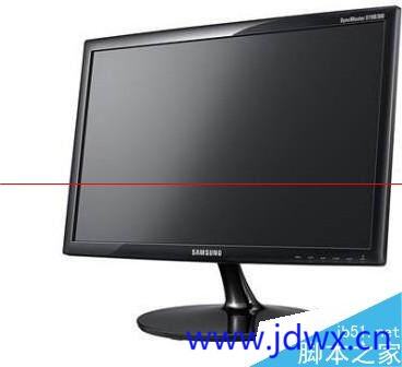

屏幕反复显示请查抄DVI/VGA接口,按键手动切换到VGA接口直接黑屏。常修显示器的肯定知道,三星2012、2013年有这么几批显示器有个通病,一般判断为驱动板的问题,其实不然!只要从三星官方网站下载一个刷新程序就可以瞬间办理,不需要一分钱
1、三星电脑官网下载一个软件,这是三星官方提供的显示器固件升级软件,不分型号,几乎三星全系列显示器都支持。如下图:

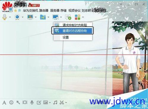

3、关闭A电脑上运行的固件升级软件,使用QQ远程协助功能,连接至B电脑QQ上,进行远程操作连接。

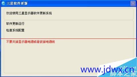

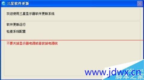

5、使用B电脑对A电脑进行远程操作,打开三星官网显示器固件升级软件,接下来一定要耐心的等待,软件会自动判断你的显示器型号,自动下载固件刷新,根据网速快慢有所差别,千万不要关闭显示器电源,否则显示器会变砖。一定要等到软件提示为:正常成功的更新了显示器,然后关闭软件,关闭显示器电源再开机,显示器就恢复正常了!
注意事项:一定要包管显示器是热拔插才可。
