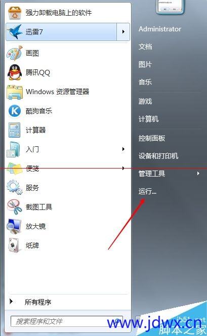

1、每次都需要手动的还原Active Desktop,非常麻烦,我们可以利用注册表设置自动还原,打开电脑【开始菜单】,点击【运行】选项

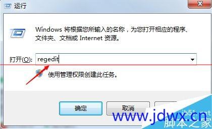

2、在弹出的运行对话框中输入【regedit】命令,点击确定,进入注册表编辑器

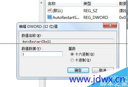

4、打开【Winlogon】点击【AutoLogonChecked】项,查看右侧是否有AutoRestartShell,如果有将其数值修改为1

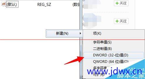

5、如果没有则在右侧选择【新建】【DWORD】
6、右键点击选择重命名,将其命名为【AutoRestartShell】,数值修改为1

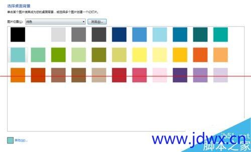

修改桌面背景图片格式
1、右键点击桌面空缺区域,选择【个性化】,进入桌面背景,选择【bmp】格式的图片
