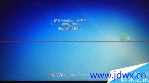

笔记本电脑Win7旗舰版无法开机。 安全模式可以进。 还原上次的安全设置进过一次,再关机就又如许了。中途还蓝屏。1、问题是在更新体系补丁的时间发生的。更新到30%之后突然产生蓝屏。

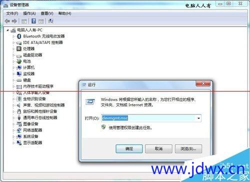

4、其实,这个bd0004.sys文件是百度安全软件的驱动,和体系不兼容所致,卸载它就可以了。步骤是:使用Win+R调出运行,在其中输入:devmgmt.msc 回车(Enter)打开设备管理器。

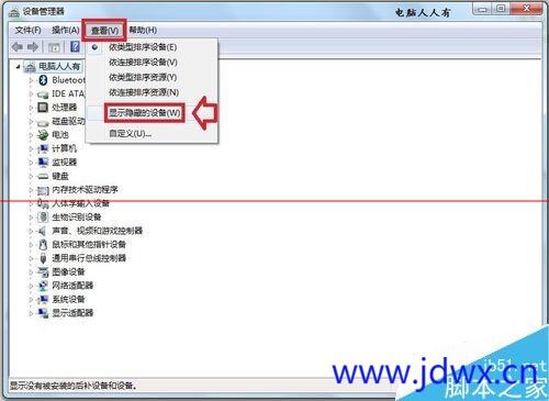

5、点选工具栏上的检察▶显示隐藏的设备

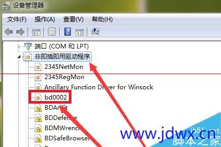

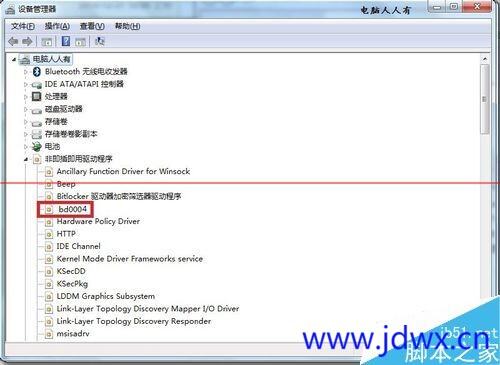

6、非即插即用驱动程序▶bd0004

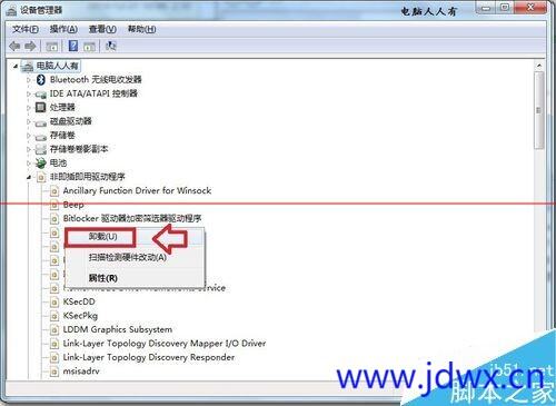

7、右键点击bd0004▶卸载即可。
注意:这个驱动程序名的数字可能会随着百度软件的版本升级而变化。
