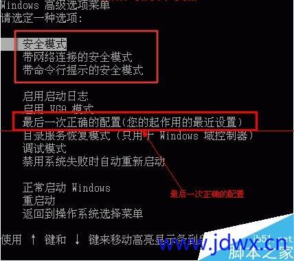

一般来说此由此体系设置文件出引起的电脑蓝屏可能性不是很大,但是可以试一下,在开机时按F8,在出现的Windows高级选项菜单中选择[最后一次正确的设置(您的起作用的最近设置)]此项回车就自动重启电脑了。然后再尝试是否能正常的进入体系?可能性不是很大,但是还试一下。有时因为体系原因也说不准。

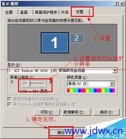

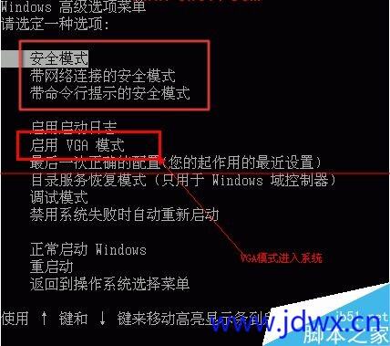

一般来说,当电脑分辨过高时就会出现这种情况,比如说显示器只有14寸的,却调到21寸显示器的分辨率,不黑屏蓝屏才怪。这时不管是正常的启动体系,还是使用安全模式都会出现这种情况,解决方法就是在开机时按F8进入到Windows高级选项菜单,在高级选项菜单中找到[启用VGA模式]并回车选择进入。
正常的进入体系之后,就和普通的操作方法是一样的,在桌面空白处右键选择属性,打开[显示属性]程序窗口,找到并单击切换到[设置]选项卡中,在屏幕分辨率这里选择自己合适的分辨率之后确定,再重启动电脑即可。
注意事项:大家可以根据自己的现实原因进行相应的排查。最后还不行,还是先把体系备份了,然后重装体系尝试一下,再不行就直接送到相关维修点维修。
