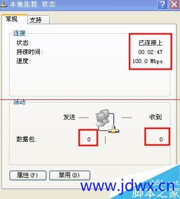

1、本地链接发送和接收都为0,但是状态确是已连接

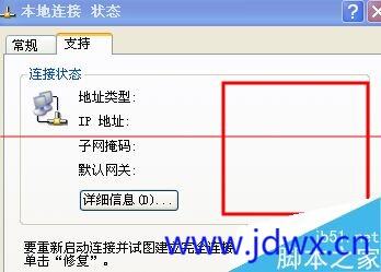

2、打开支持里面发面IP是空的,连个0都没有

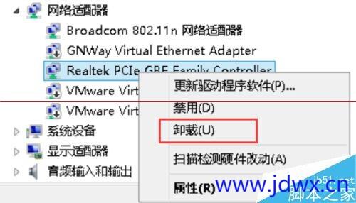

3、进入系统的安全模式找到设备管理器下面的网卡
4、对着网卡点击鼠标右键将其卸载,并重新启动计算机后系统会自动安装一遍网卡驱动程序

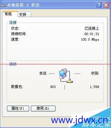

5、这个时候再在打开本地链接你会发现发送和接收都有数据了

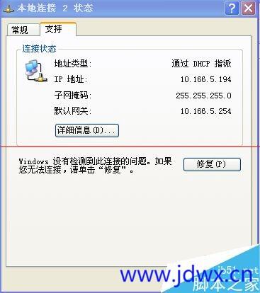

6、再点击支持你会发现IP已经乖乖的回来了。
