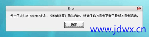

为什么设备管理器中表现显卡运行正常,而打开《英雄联盟》时依然表现“directX错误”(如下图)?原因并非弹窗中说的显卡驱动太旧,而是显卡驱动“太新”。本文将详细讲述其原因及解决方法。

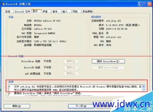

由于微软已停止维护XP系统的缘故,NVIDIA官方也不再对XP系统下的显卡驱动进行WHQL的签名认证。因此,当XP系统安装了太新的显卡驱动后,会由于显卡驱动中的文件没有数字签名从而导致DirectX功能无法正常使用。从DirectX诊断工具的“说明”中能够看到详细原因(如下图)。

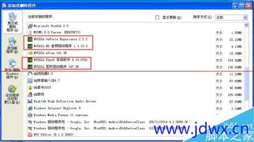

2、在“控制面板”中的“添加或删除程序”里卸载掉NVIDIA显卡驱动以及所有组件(如下图),并根据提示重启盘算机。

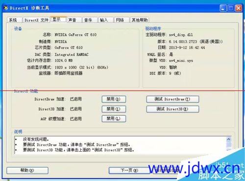

4、重启盘算机后DirectX功能即可恢复正常(如下图)。LOL也将可以正常打开。
