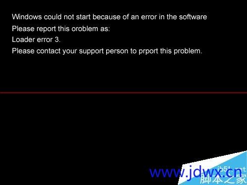

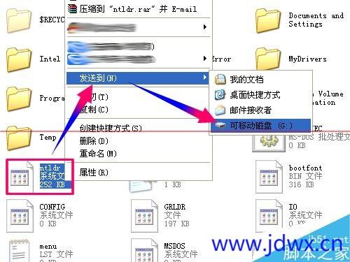

某台电脑第二天开机的时候屏幕出现如下提示:Windows could not start because of an error in the sofrware.Please report this problem asoader error 3.Please contact your support person to report this problem.造成此原因一般为软件标题,安装软件之后造成引导失败,解决方法是进入PE维护系统,替换引导文件Ntldr就行了
1、首先到安装同样版本的XP系统上,选择显示所有文件,然后在系统盘,一般为C盘,找到Ntldr文件,复制到U盘上用于替换

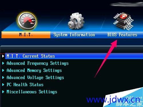

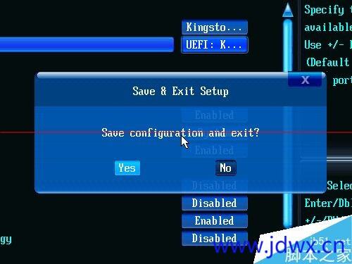

2、重启电脑,开机的时候按下Dle键大概F2键,这要按主板的实际按键,接下来并不是所有主板都一样,我只能按实际的情况操作

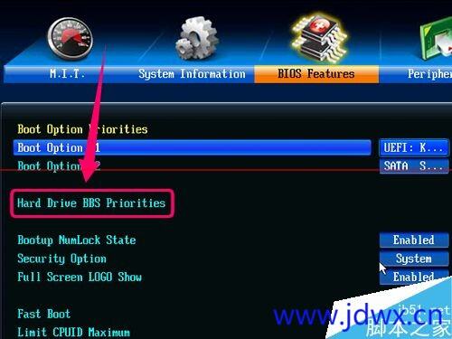

3、找到设置引导设备顺序的那一项,点击下面的Hard Drive BBS Priorities

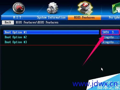

4、然后选择第一行,按下回车更改第一硬盘顺序,默认不会是引导U优先的

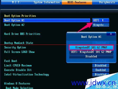

5、然后把引导U盘设置为硬盘第一启动项,返回上一级再设置为优先启动项
6、按下快捷键F10,大概翻页到最后选项Save & Exit,保存设置退出

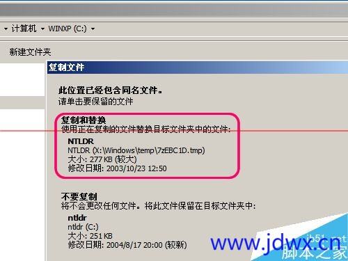

7、然后等待U盘启动,进入PE维护系统,然后把替换用的Ntldr文件复制到C盘
8、弹出提示选择[复制和覆盖],这种XP系统就能够正常引导启动了
