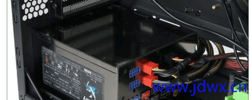

1、首先考虑到的,就是电源插座的问题,相信很多人都一样,这个就拔插一下插座,再开一次试试。

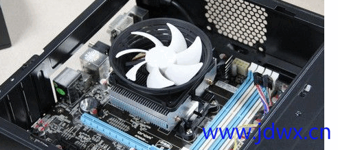

2、拆开机箱,看看cpu风扇会不会转,要是没转,就是没通电,可以实验一下换一下插座.要是转了,没开机,哪就是其他问题.

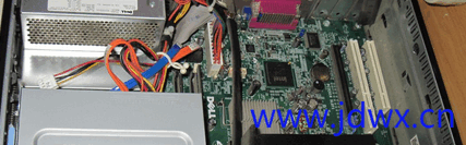

3、风扇转了且要是主板有 嘀嘀 的报警声,那就是内存条的问题,可以拔开电源,拆开机箱,把内存条拿起来,再插进去,反复两三次。
4、通电,开机,什么反应都没有,主板上有一块电池的,圆圆的,扁扁的,把它拆下来,(放一下电)然后等三两分钟再放回去,再试试,

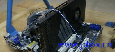

5、可以拔开电源,拆开机箱,把显卡拆下来,再插进去,反复两三次。

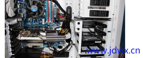

6、主板上有一块黑心的芯片的,有些有散热片,有些就没有的,通电,按开机,然后用手摸一下那块芯片,如果芯片一下子发热,可能就是芯片坏了,这个就要维修了。
