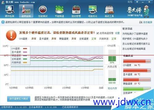

有时候在看电视剧的时候刚点开突然鼠标不能动了,接着就黑屏了,最近碰到了好多回这种情况,下面我教大家怎么来处理这个问题
174359u9g2vxt97x6x63zu.jpeg 鲁大师(原Z武器)硬件检测软件 6.1023.3580.404 中文官方安装版
  • 范例:系统检测
  • 巨细:167MB
  • 语言:简体中文
  • 时间:2023-04-05
查看详情

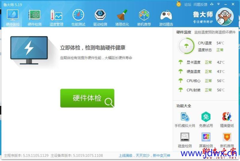

1、首先我们先打开鲁大师看下各方面硬件的温度是多少,如果是高于80度那么非常的严重的!那么我们就要进行硬件处理,比如清尘,检测CPU风扇是否坏了,如果以上两个都不会出现,那么如果是AMD的就是CPU或主板出现问题了,INTEL主板故障较多。

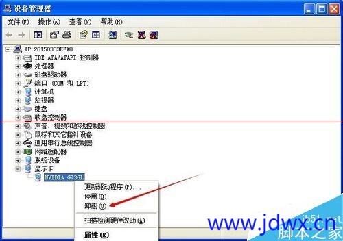

2、如果是刚装的机子,那么出现这故障一般不是硬件的问题,是驱动问题比较多,您可以先把显卡驱动卸载了看照旧不是出现鼠标卡死,自动重启的情况。
3、如果不会的话请用原装光盘的驱动或下载官方的驱动再重装安装驱动!
