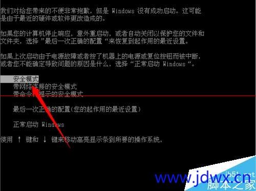

1、电脑重新启动,按F8,进入安全模式

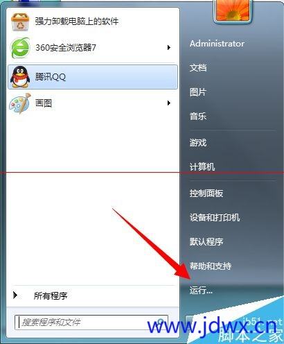

2、打开安全模式,进入桌面,点击下方【开始】菜单,找到【运行】选项,点击打开

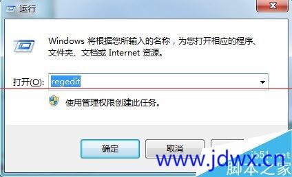

3、在弹出的运行对话框,输入 regedit 命令,点击确定进入注册表界面

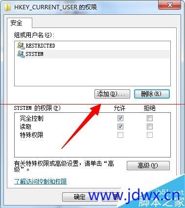

4、进入注册表,右键点击【HKEY_CURRENT_USER】,选择【权限】
5、在弹出的权限对话框,点击下方【添加】选项

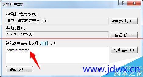

6、进入添加用户界面,在用户名称下输入我们当前计算机账号名称,比如小编的是【administrator】,然后点击确定
