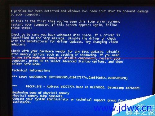

电脑蓝屏,大家都感觉很习以为常了。尤其是小编,小编在修电脑的过程中经常遇到电脑蓝屏。但,不是所有的电脑蓝屏都需要花去大把的money去维修店维修,今天小编就“电脑蓝屏表当代码0X0000007E”问题给大家讲解一下,如图,蓝屏表当代码
1.原因分析:为什么?

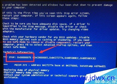

“ 0X0000007E”代码指代什么意思?0X0000007E代码的意思是电脑中病毒了或是电脑内存条出现了问题。电脑中病毒一般是影响电脑正常运行的病毒,需要对电脑进行查杀才行。内存条不正常导致的电脑问题,应该对电脑内存条进行重新插拔,一般不是内存条损坏。不过要再次确认电脑蓝屏代码是:“0X0000007E”,如图

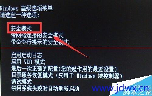

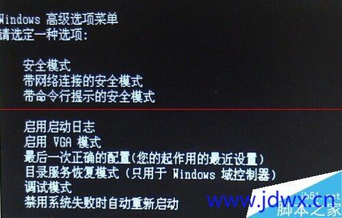

2.1如果是电脑中病毒,开机按电脑上的F8键,在电脑开机菜单栏找到“安全模式”,如图
2.2选择通过键盘上的上下左右键,选择“安全模式”,进入电脑系统(安全模式)下,如图

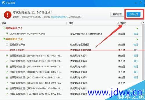

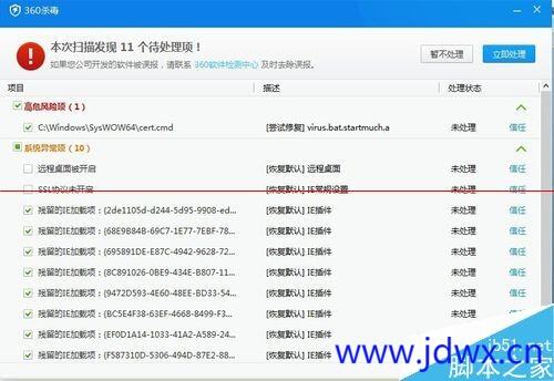

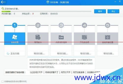

2.3点击电脑上安装的杀毒软件(百度杀毒、360杀毒)都行,之后对电脑进行查杀,如图(小编电脑上安装的360)
2.4等电脑杀毒软件查杀完成之后,点击“立即处理”即可除去病毒,如图

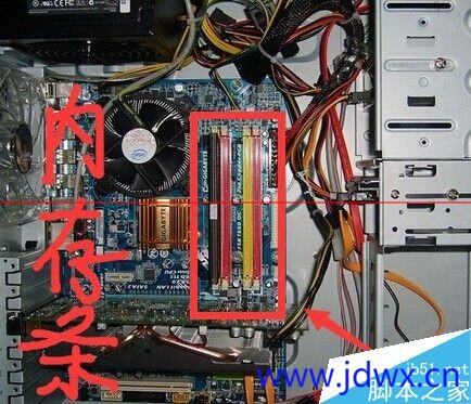

3.1如果,电脑查杀病毒之后,电脑依然还是出现“0X0000007E”代码蓝屏,应该怎么做呢?可考虑内存条问题,一般出现是内存解除不良或者内存兼容问题(内存兼容问题,仅仅针对有两条以上内存条的电脑用户)
3.2打开电脑机箱,在电脑机箱内找到主板上的内存条,如图
3.3 将主板上的内存条进行重新插拔,不过如果之前没有接触过内存条的小同伴,一定要查询一下内存条插拔方法和插拔注意事项,不要盲目进行插拔或者暴力插拔。
