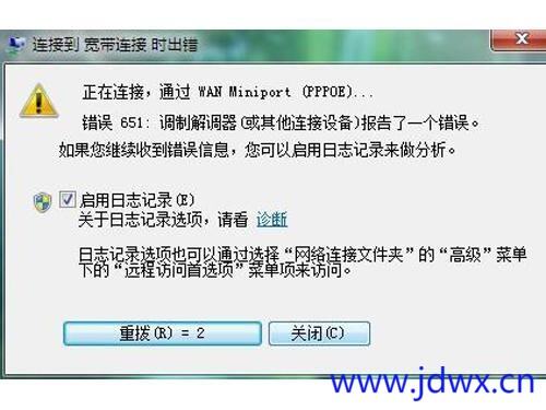

如果是宽带连接用户,请对照宽带连接给出的错误提示,按照下表(注:仅显示常见的代码)进行调试工作:
            常见的宽带连接错误代码
678服务器没有应答。调制解调器或其他设备没有摘机。检查号码,再拨号。如果是虚拟专用网络 (VPN) 连接,则检查目标服务器的主机名或 IP 地址,然后再次尝试连接。还要确保电话线(网线)插在调制解调器(网卡)的正确插槽中。
635出现未知错误。发生内部错误,重新启动计算机,以确保所有最近所作的配置更改都能生效。如果错误仍然存在,请参考Windows 2000错误日志,查找详细的警告或错误。
691因为用户名和/或密码在此域上无效,所以访问被拒绝。没有用所列出的域注册用户帐户,密码过期,或者错误地输入了信息。如果没指定域,则远程访问服务器试图在自己为其成员的域中验证用户名和密码。            请仔细重新键入用户名、密码和域。如果不能肯定该信息,请向系统管理员咨询。
720由于您的计算机与远程计算机的 PPP 控制协议不一致,所以连接尝试失败。没有为该连接配置 PPP 网络控制协议,或者没有安装相应的网络协议。在产物升级过程中更改网络协议类型时,可能会出现该错误。
721远程计算机没有响应。试图使用 PPP 会话,但远程计算机没有响应。服务器(例如,Windows NT 3.51 或者更早期的远程访问服务器或者 SLIP 服务器)不支持 PPP 时将出现该错误。
769无法连接到指定目标。一般为计算机网卡设置或网卡软、硬件故障。
676电话线忙。重拨号码。在连接属性的“选项”选项卡中实现自动重拨。如果是虚拟专用网络 (VPN) 连接,则检查目标服务器的主机名或 IP地址,然后再次尝试连接。还要与系统管理员联系,以验证远程服务器是否正在运行。
645发生内部身份验证错误。发生内部错误,重新启动计算机,以确保所有最近所作的配置更改都能生效。
651调制解调器报告错误如果是拨号连接,并且您正在使用所支持的外置调制解调器,请关闭并重新启动调制解调器。关闭并重新启动。
