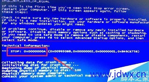

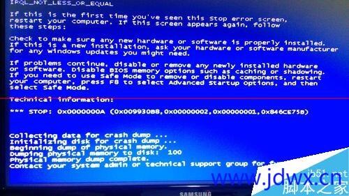

电脑蓝屏,大家都感觉很习以为常了。尤其是小编,小编在修电脑的过程中经常遇到电脑蓝屏。但,不是所有的电脑蓝屏都需要花去大把的money去维修店维修,今天小编就“电脑蓝屏表现代码0X000000A”问题给大家讲解一下,如图,蓝屏表现代码

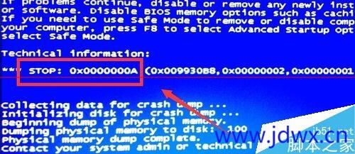

“ 0X000000A”代码指代什么意思?0X000000A代码的意思是电脑蓝屏和电脑硬件没有关系,是由于电脑驱动和电脑软件冲突导致的。到底应该怎么处理呢,下面在2中小编,给大家具体讲解应该怎么处理? 不过要再次确认电脑蓝屏代码是:“0X000000A”,如图

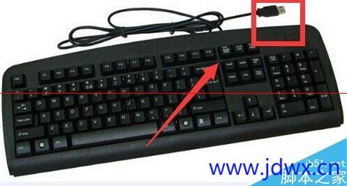

首先,要检查近期电脑上安装了什么软件和驱动,比如小编处理的电脑是DELL的电脑,今天小编处理的时候,朋友说今天安装了usb键盘,等qq之后就蓝屏了。如图

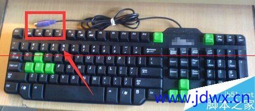

据小编的经验,dell电脑上的usb键盘会与qq键盘加密程序产生冲突,所以小编建议客户更换为pc接口的键盘,如图

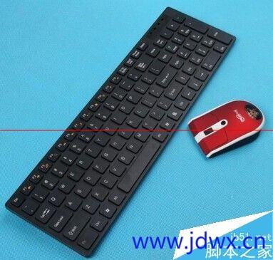

更换过键盘之后,朋友的电脑(台式机)恢复正常了,没有在蓝屏,但是如果伙伴们的电脑是dell的笔记本,不能用pc口的,可以思量用无线的键盘,如图
