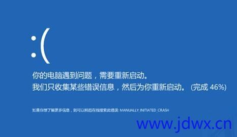

电脑蓝屏该如何维修?你的电脑是否蓝屏过呢,一两次属于正常,但次数多了就得修复了,如何修复呢?下面小编就教你如何轻松修复蓝屏,不是计算机专业也可维修自己的电脑!

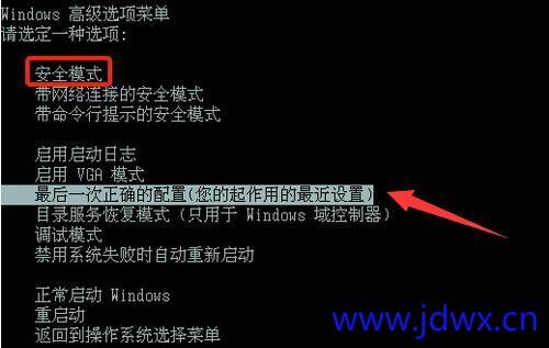

1、当电脑首次出现蓝屏时,应当在重启电脑时,按键盘快捷键“F8”进入系统启动菜单中,然后选择“最后一次正确的设置”来启动电脑,据此来修复一下电脑,看标题能否得到有效解决。

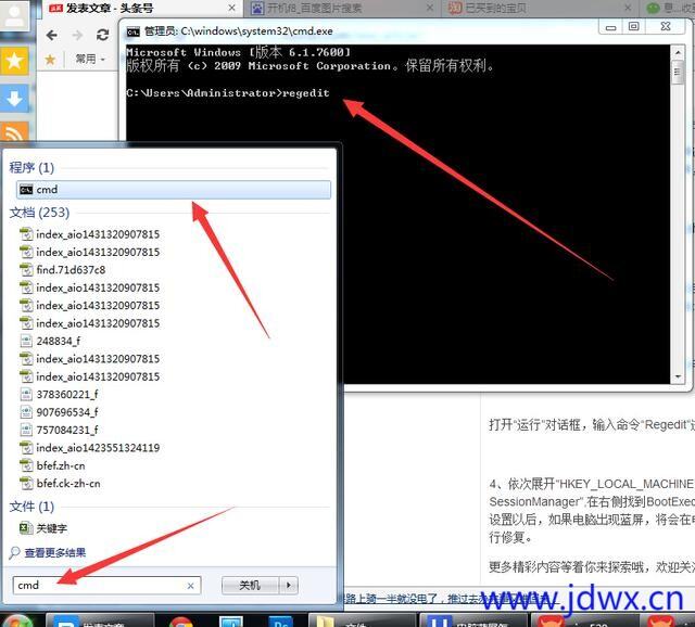

2、另一种有效的解决方法我们可以启用电脑蓝屏修复程序。
打开“运行”对话框,输入命令“Regedit”进入注册表程序。
3、依次展开“HKEY_LOCAL_MACHINE”→“SYSTEM”→“CurrentControlSet”→“Control”→“SessionManager”,在右侧找到BootExecute项,双击将其值设置为“autocheckautochk*”。经过这样设置以后,如果电脑出现蓝屏,将会在电脑重启后自动运行自检程序,试图对系统中存在的错误进行修复。
