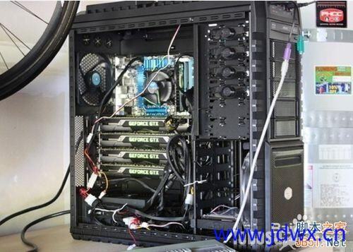

许多朋友在组装电脑时,经常会遇到拔下来了,不知道怎么插回去的时候。遇到这种情况,该怎么办呢。一起来学习。

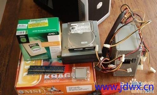

工具/原料
电脑
梅花螺丝刀两把(一大一小或者选个适中的) 硅胶
方法/步骤

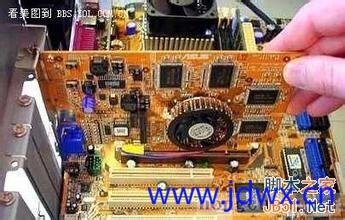

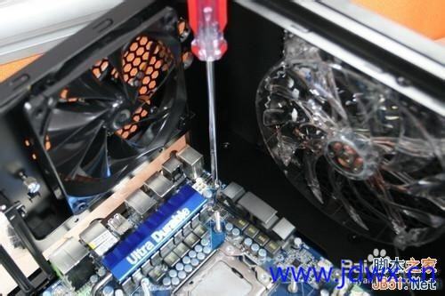

1、机箱开盖 对应好主板上的螺丝眼选择螺丝底座的安装位置并安装
2、安装电源盒 线孔的位置是在下面的 别弄反了

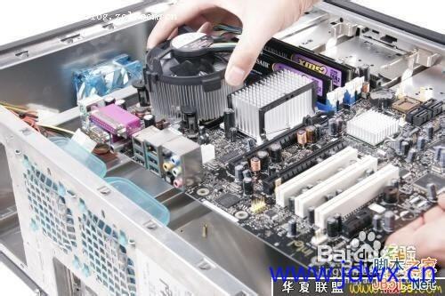

3、把CPU上到主板上 在CPU上涂少量硅胶(如果CPU风扇上有硅胶则可以不涂)安装CPU风扇
4、安装内存 一定要插到底 让内存条上的金手指完全的插进槽里

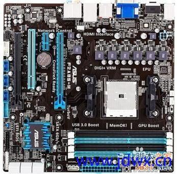

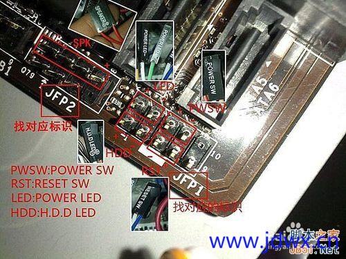

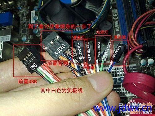

5、把机箱的跳线连接到主板上(如果不会可以看主板的说明书)
6、安装机箱上的挡板(别划到手)
7、把主板安装到机箱里 上好螺丝

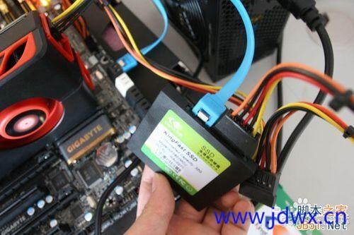

8、安装硬盘 两面的螺丝孔都要用螺丝拧上

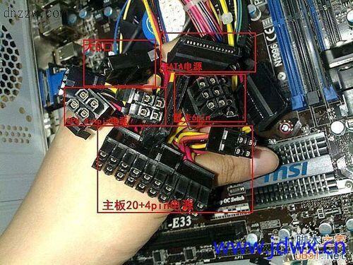

9、把电源盒的电源线和硬盘的数据线连接到主板 电源盒给硬盘供电的分线别忘了给硬盘接上

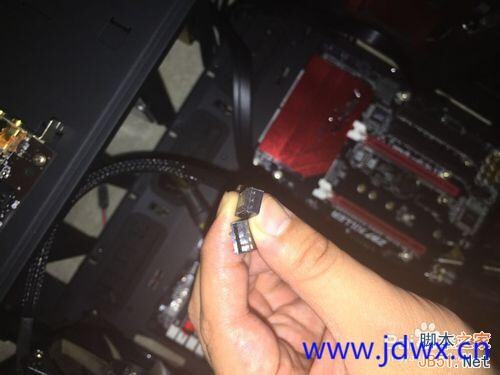

11、在插小接头的时候,看下图依次插好。
