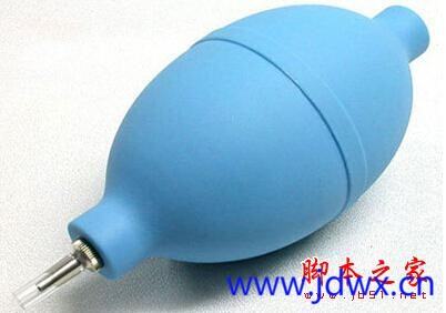

一、清洁CPU散热风扇
1、最为简单有效而又节流开支的办法就是我们自己动手使用毛刷和皮老虎清理CPU散热器的风扇,清理完成后便可有效改善处理器散热性能。
2、清理风扇是一件需要耐烦的事情,而且风扇的死角处不是特殊容易清理,结合皮老虎,连刷再吹,相信只有耐烦,灰尘很快便会去无踪,此招可以在一定程度上显著提升CPU散热能力。
3、自己清理CPU风扇没有什么技术含量,我们无非用到的工具就是毛刷和皮老虎,在我们耐烦的反复清理之后,原本污垢满面的散热器也会变得焕然一新。
这将使散热器的散热性能显着改善,同时噪音也会相应的下降。对于机箱各个板卡的清理,大家手边应该常备小毛刷和皮老虎,半年左右清理一次比较合理。

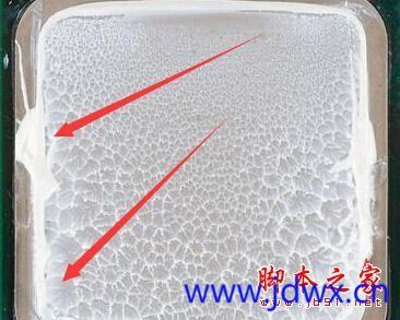

二、重新涂抹导热硅脂
1、偶然候当清洁CPU散热风扇后、CPU温度没有得到显着的改善,那么我们还需要重新为CPU涂抹导热硅脂,导热硅脂由于使用时间的变长会变得干裂,使热量传导的性能下降。
重新涂抹导热硅脂让处理器与散热器严丝合缝的紧密结合才能充实把CPU的热量带走。在涂抹过程中,需要注意的是需要将导热硅脂涂抹均匀,避免涂抹不匀、气泡的产生。
2、建议大家使用一些专业小工具,为CPU散热面均匀涂抹散热硅胶,这是我们比较常用的CPU涂抹工具,在电脑城很容易购买到。
3、无论什么样的风冷散热器,涂抹导热硅脂是非常必要的一门功课。只有涂抹好导热硅脂才能让CPU的热量全部传递给散热器,以保证处理器工作在正常的温度之内。

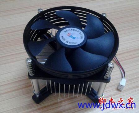

三、结合上两种方法再换更大口径的散热风扇
1、以上方法CPU散热改善不是很大的情况下,建议再更换更大口径的散热风扇。
更换直径更大的风冷散热器,升级预算花费的较小;并且散热效果也会有较好的体现,值得推荐,另外如果用户对散热要求很高,我们建议您还可以采用一些高端发烧设置才用的散热方式:水冷散热,这也将是解决CPU温度过高的终极解决办法。
2、高端的风冷散热器采用直径更大的散热风扇,这样即使在较低的风扇转速下也能带来足够的风量将处理器发热量带走。
同样,在散热鳍片上也采用了导热性能更好的铜制材质,通常这种风冷散热器市场售价约莫在几十元到百元不等,选择较少的花费升级更好的风冷散热器也是一个不错的选择。如果是对散热还有更高要求,如夏日喜欢长时间运行各类大型游戏与应用的朋友不妨才用最有效的高端散热方法-水冷散热。
