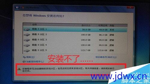

装WIN7的朋侪,不知遇到该类问题没有: 当我们通过PE进行WIN7 纯安装的时间(非ghost安装),系统提示”安装步伐无法创建新的系统分区,也无法定位现有分区“,迫使我们操作终断,无法进行。
    面对这种情况,我们该如何处理呢?
    在此,小编结合自己的一次切身经历,来与大家一同分享如何处理该类问题。
安装步伐无法创建新的系统分区

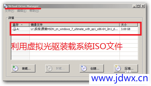

1、步调一:利用PE系统里的虚拟光驱软件加载WIN7 ISO文件。
PS: 一样平常PE系统都集成了该类软件的。

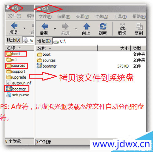

2、步调二:将WIN7系统中的三个文件(夹)【boot、sources、bootmgr】拷贝到C盘根目录。
PS:先格式化C盘,再拷贝系统文件到C盘。

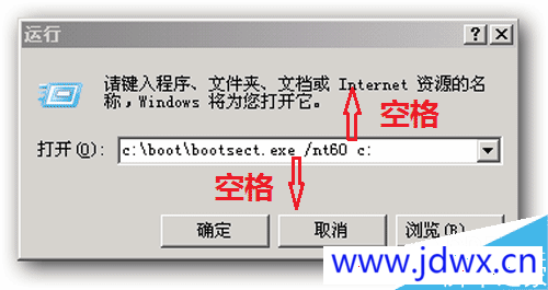

3、步调三:开始菜单中运行"c:\boot\bootsect.exe /nt60 c:" 回车。
PS: 1.命令中,"/nt60" 前后都是有空格的,需留意。
      2.回车时,执行界面一闪而过,以至于我们什么也看不见。

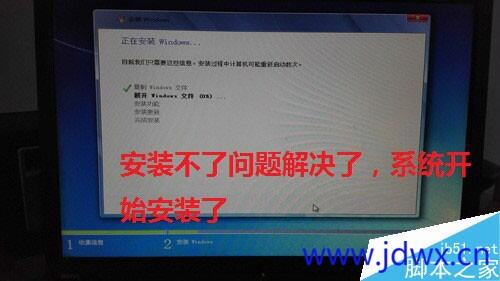

4、步调四:重启电脑,系统开始执行安装。之前出现的问题已经不见了,开始享受静静的安装吧。

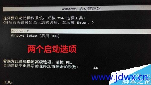

1、步调一:当WIN7系统正常安装完毕后,我们重启电脑时,细心的你是否发现:电脑进入系统前,有两个启动选项。

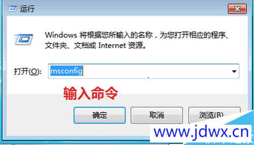

2、步调二:点击【开始】-【运行】,输入命令:msconfig. 调出【系统配置】界面。

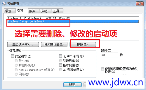

3、步调三:在【系统配置】界面中选择【引导】,会列出系统当前的引导选项,通过这里,我们可以修改、删除我们想引导的选项。
