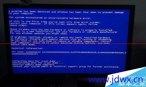

电脑使用一段时间后,我们的电脑因硬件原因产存亡机的故障表现为很多,归纳如下。

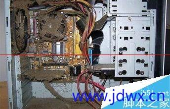

1、灰尘原因,电脑使用一段时间后,机箱内部会有许多灰尘,灰尘会引起卡板打仗不良而出现无故死机或其他故障,电脑机箱内灰尘过多对CPU和显卡等重要硬件的散热会造成影响,引起蓝屏、花屏、定格、黑屏等死机故障,且时间越长其死机越频仍。软驱磁头或光驱激光头上灰尘过多,会导致读写盘困难,严重时也会引起电脑蓝屏死机。所以一般一年要对电脑进行一次除尘。

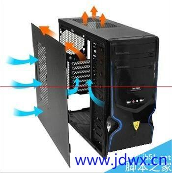

2、硬件散热不良,CPU、显卡、硬盘、电源等硬件在工作中发热量都是非常大的,通常都附带散热风扇,但如果风扇由于灰尘过多、润滑不良、磨损严重、严重老化等。硬件设备的散热就会出现问题。从而出现频仍死机或重启的现象。

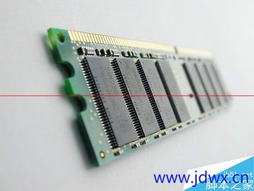

3、内存存在冲突,在同时运行多个软件时容易出现内存冲突的情况,虽然有时同时运行很多软件一切正常,但有时却忽然间莫名其妙的死机,重新启动后再运行这些应用程序时又很正常,其实这些故障有很多只是假死机现象,其原因一般是内存资源发生了冲突,应用软件是在内存地址中运行的,但有些应用软件由于程序设计的原因会和别的软件使用同一内存地址,这时就会出现冲突,通常是定格死机、重启、蓝屏,提示“非法操作”或失去响应等。此类死机现象只能避免而不能根除,尽量不要同时运行很多程序,不用的软件最好关闭。

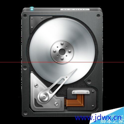

4、硬盘剩余空间太少或磁盘碎片太多。在运行大型应用程序时需要大量的内存,如果物理内存不敷,就需要使用硬盘上的虚拟内存,此时如果硬盘的剩余空间太少,会引起死机现象,如果电脑长时间没有整理硬盘碎片也会使系统资源紧张而死机。如果硬盘中的垃圾太多,也会造成硬盘寻找文件的困难而造成死机现象。此类故障通常都是在硬盘连续读写盘时突然定格或蓝屏死机。

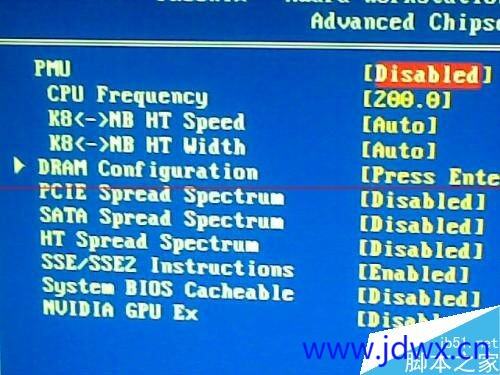

5、电脑超频,很多电脑爱好者都热衷于硬件超频,但在超频时要注意其稳定性,不然就无法正常使用电脑。超频后的一段时间内一般不会出现问题,但使用一段时间后系统会随着灰尘的增多和散热风扇的功率不敷等原因变得不稳定,这时如果再长时间运行大型软件或进行多任务操作,那么就会出现死机现象。

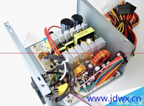

6、电源的电压不稳定,在组装电脑时,有人往往是为了节约成本,在电脑的电源上下文章,这样做是不对的,小品牌电源往往为了利益,就会节约成本,从而导致电脑的电源供电不稳定,致使电脑频仍死机,发起更换大品牌用料踏实的电脑来使用。
