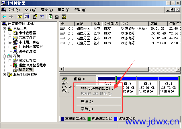

我的电脑 > 管理 > 磁盘管理 > 在需要转换的磁盘最前面的格子里(磁盘 0/1/2/3/4/5等等),右键就发现你需要的选项了,当然下面的图片与我们的主题不符,这里主要分享的是方法,如果你的磁盘现在是动态磁盘,那么右键就可以看到转化为 基本磁盘的选项了。

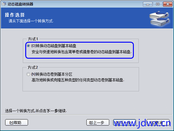

3、在这儿的“操作选择”页里,请选择“转换动态磁盘到基本磁盘”选项,并点击“下一步”按钮,如图3:
图3

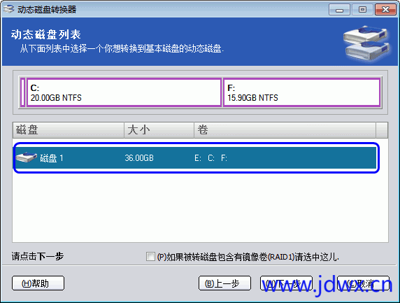

4、然后进入“动态磁盘列表”页,在这里程序要求您选择一个您想转换到基本磁盘的动态磁盘,这里选择磁盘1,如图4:
图4

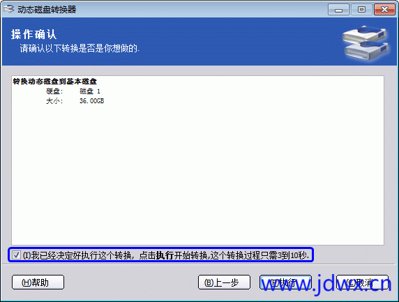

5、下图5是操作确认页,请在“我已经决定好执行这个转换”上打勾,然后点击“执行”按钮开始转换这个动态磁盘到基本磁盘。
图5
在几秒后,这个转换将完成,同时程序可能要求您重启电脑,在重启电脑之后,您在进入Windows的磁盘管理器中查看磁盘时,它已经被成功改变到基本磁盘了。如果在动态磁盘上包括跨区卷、RAID5卷和条带卷,则动态磁盘转换器不能转换它到基本磁盘,这时可以使用这个转换器的克隆动态卷的功能,将这类型的动态卷快速地复制或克隆到基本磁盘。
