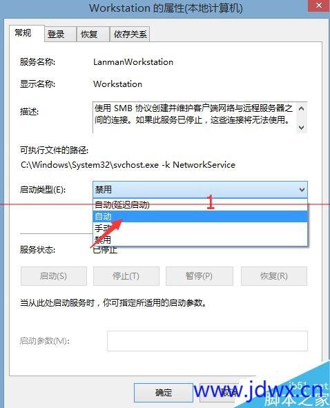

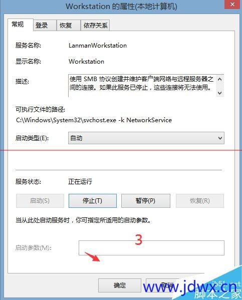

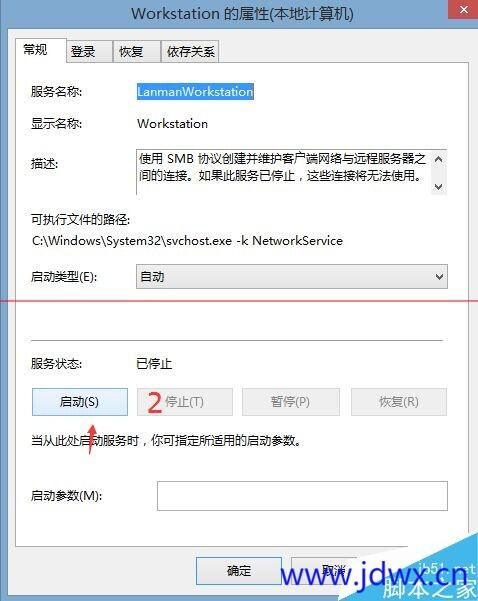

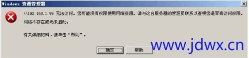

提示你无法访问,网络不存在或尚未启动

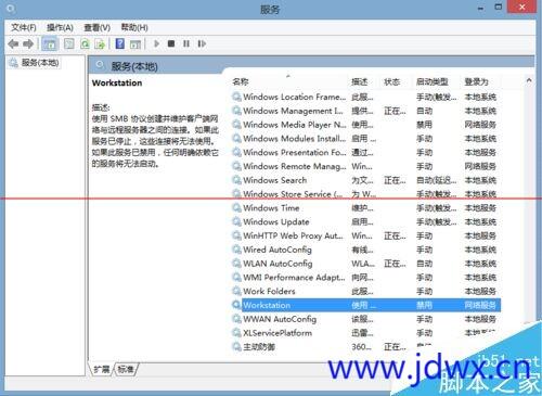

1、打开控制面板 按快捷键”win+R“  输入”services.msc“(如图)
2、找到“Workstation”服务
3、把Workstation改为“自动”,然后“启用”,再点应用, 就OK了
