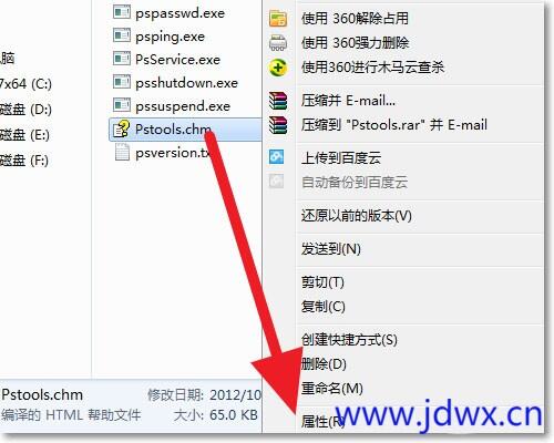

今天小编下载了个chm文件,但是打开空白,也没显示什么内容,经过一番研究之后终于可以正常显示了,下面把解决办法分享出来供大家参考下。

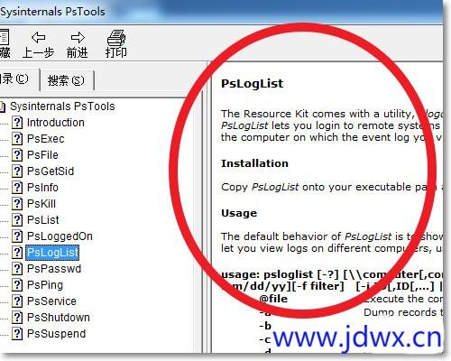

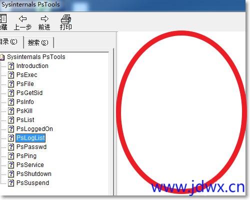

chm文件打开空白无内容的情况显示如下
这是一个很正规的文本,而且下载也没有损坏之类的。先关闭这个文件。

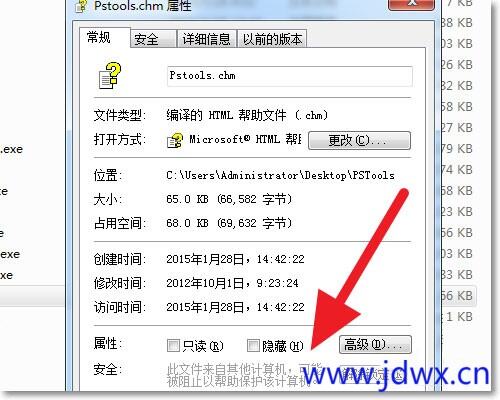

我们右击这个文件,选择属性 查看

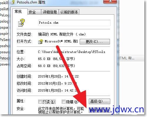

在常规 里边我们可以看到提示  这个文档来自其他计算机,可能被阻止以帮助掩护计算机。

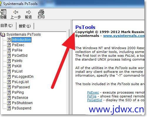

我们信任这个文档,点击  解除锁定  ,如果您觉得不安全的话,那就放弃得了。解决之后就显示如下了
这时我们再重新打开这个文档测试到可以正常打开了,也正常显示里边的内容了。
