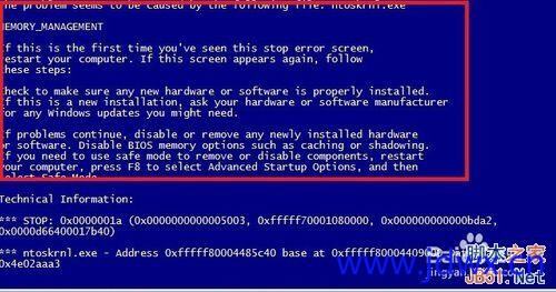

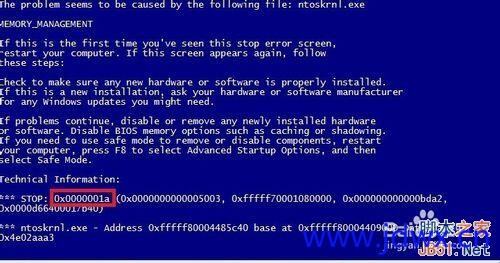

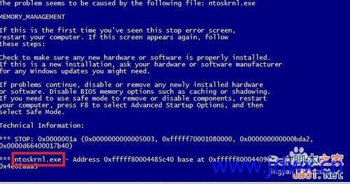

1、先看这张截图的停机码所在位置。STOP后面就是:0x0000001a,再后面的内存地点对普通用户来说,没有意义。

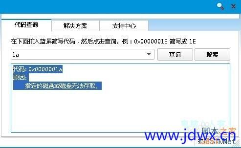

2、使用蓝屏查询器,输入蓝屏简码:1a
经查,这个蓝屏出错代码的缘由是:
代码: 0x0000001a
原因: 指定的磁盘或磁盘无法存取。
3、但如许的原因只是一个笼统的提示,不能更精确地定位。所需要采取的措施也就是进入安全模式之类的方法。
4、其实,这张截图还有一个更重要的讯息是:显示了出错的ntoskrnl.exe文件名。

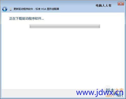

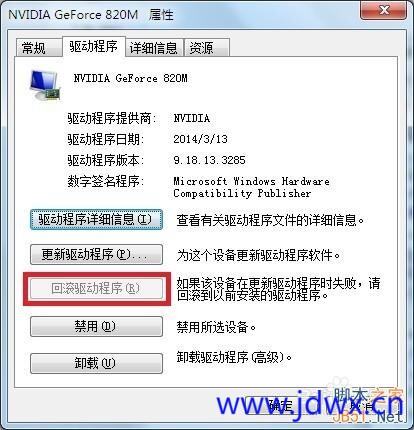

5、ntoskrnl.exe文件是N卡(显卡)的驱动步伐文件。如果之前更新过了显卡的驱动步伐,那就是它惹的祸。不妨先回滚驱动步伐。
6、不行,再找到匹配的显卡驱动步伐更新一下即可(攻击附带的驱动光盘最匹配)。

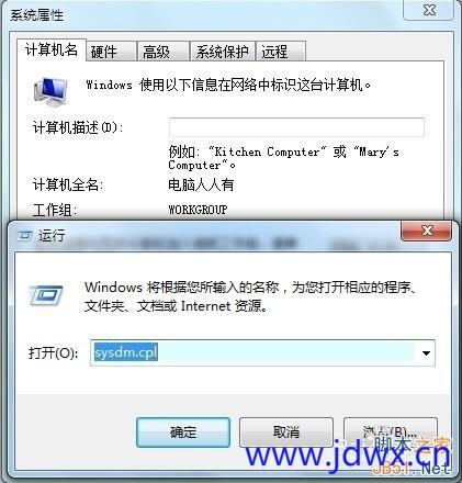

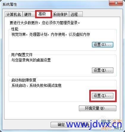

7、其实,系统中已经留有蓝屏报告了。但前提是,已经设置要报告。
运行中输入:sysdm.cpl →确定
或者使用快捷键:windows+pause break 打开系统属性。

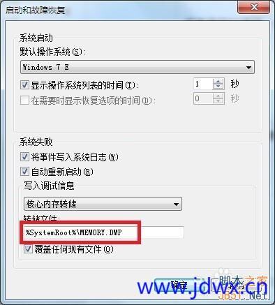

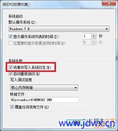

8、高级→启动和故障恢复→设置
9、务必勾选 将变乱写入系统日志

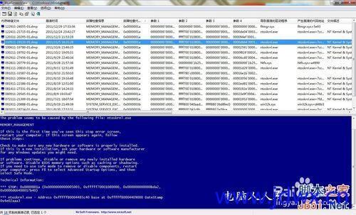

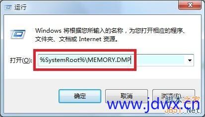

10、蓝屏之后,复制以下的路径:%SystemRoot%\MEMORY.DMP
11、然后,在运行中粘贴路径:%SystemRoot%\MEMORY.DMP 打开文件。
12、仔细查看蓝屏报告,关注有问题的系统文件。
