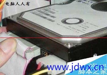

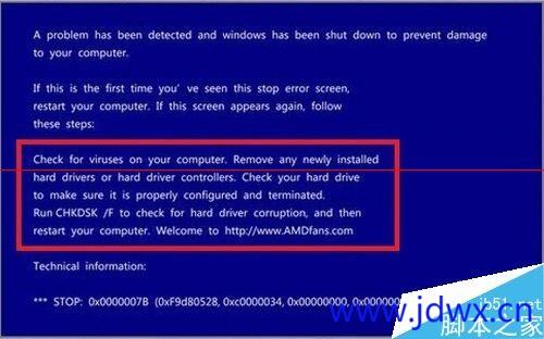

蓝屏停机码7B的出错案列比较多,这是一个和硬盘有关的故障,以是只要从这方面去逐一排障即可。

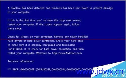

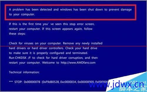

1、A problem has been detected and Windows has been shut down to prevent damage to your computer.
一个题目已经被发现和窗户已经关闭,以防止损坏您的计算机。
点评:病毒、木马、不良步伐,设置正常的步伐都会成为蓝屏的导火索。

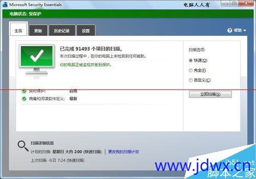

2、保持系统的安全,并不一定要装第三方安全软件,微软的安全软件也会提供给正版用户使用的。

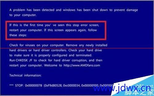

3、if this is the first time you've seen this stop error screen,restart your computer.If this screen appears again follow these steps:
如果这是你第一次看到这种停止错误屏幕,重新启动你的电脑。如果此屏幕再次出现遵循这些步骤:
4、check for viruses on your computer.Remove any newly installed hard drivers or hard driver controllers,Check your hard drive to make sure it is properly configured and terminated.
Run CHAKDSK /F to ckeck for hard driver corruption, and then restart your computer. Welcome to AMD(官网网址)
检查病毒在您的计算机上。努力删除任何新安装的驱动步伐或驱动步伐控制器,检查你的硬盘驱动器,以确保它是正确配置和终止。运行CHAKDSK / F检验对硬盘驱动器腐败,然后重启你的电脑。欢迎来到AMD(官网网址)

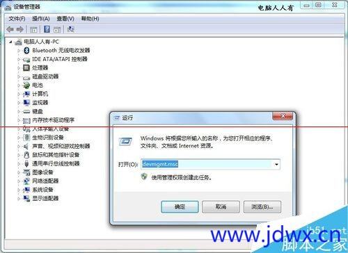

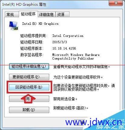

5、这里有两个方面需要用户自行判断:安装了新的驱动步伐,及时回滚驱动步伐。操作步骤如下:开始→运行(或使用Win+R调出运行),在其中输入:devmgmt.msc 回车(Enter)打开设备管理器。
6、找到更新过的设备,再右键点击设备→属性→驱动步伐→回滚驱动步伐

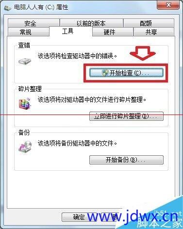

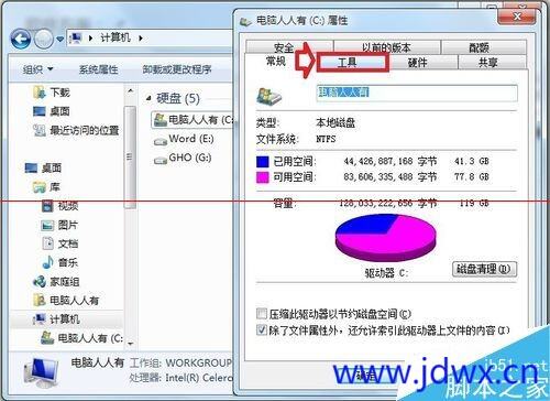

7、磁盘自检:右键磁盘分区→属性→工具
8、工具→纠错→开始检查

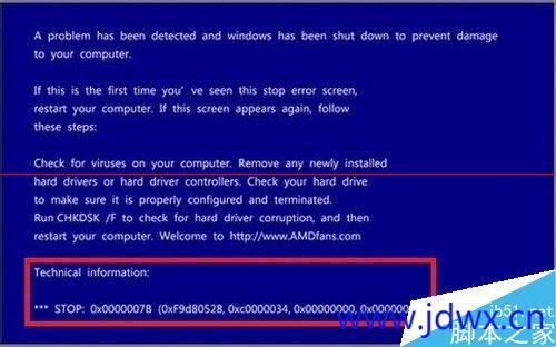

9、这才是蓝屏的关键所在:

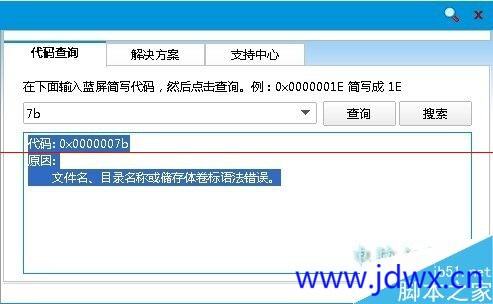

Technical information(技术信息):STOP:0x0000007B
10、经查,这个蓝屏出错代码的缘由是:
代码: 0x0000007b
缘故原由: 文件名、目次名称或储存体卷标语法错误。

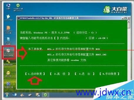

11、如果这是在开机之后出现的,不妨使用u盘PE系统修复磁盘引导。
12、还有可能是硬盘、数据线等坏了,需要逐步排查之。
