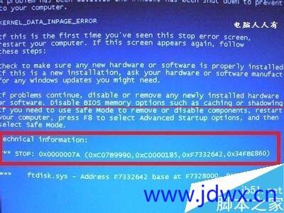

蓝屏故障,先看截图,查询停机码,再逐一排障。

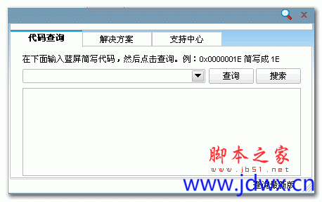

174134eddds3r7xizdgrnw.gif 软件玩家蓝屏代码查询器 2.1.3绿色版
  • 类型:系统别的
  • 大小:1.07MB
  • 语言:简体中文
  • 时间:2014-07-17
检察详情

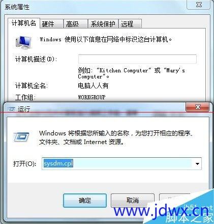

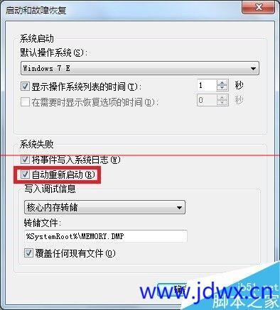

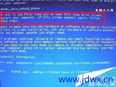

1、有的电脑蓝屏之后一闪而过,根本看不清蓝屏的画面,主要是在操作系统中设置了自动重启的缘故,可以让其遇到蓝屏停住,这样设置:运行中输入:sysdm.cpl →确定。打开系统属性。或者使用快捷键windows+pause break
2、去掉自动重新启动前的选中对勾→确定(这样设置,遇到蓝屏就会停住了)
3、再来检察、分析蓝屏的截图。

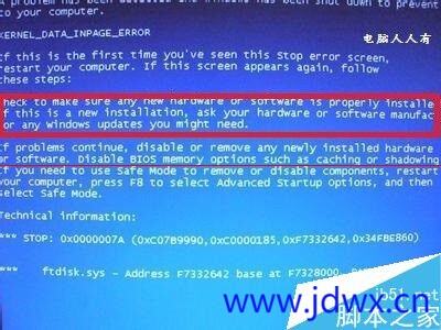

A problem has been detected and Windows has been shut down to prevent damage to your computer.
一个题目已经被发现和窗户已经关闭,以防止损坏您的计算机。
点评:病毒、木马、不良步伐,甚至是知名步伐也照样会犯错!
4、if this is the first time you've seen this stop error screen,restart your computer.If this screen appears again follow these steps:
如果这是你第一次看到这种停止错误屏幕,重新启动你的电脑。如果此屏幕再次出现遵循这些步骤:

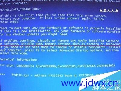

5、Check to make sure any new hardware or software is properly installed.If this a new installation, ask your hardware or software manufacturer for any windows updates you might need.
检查以确保任何新的硬件或软件被正确安装。如果这一个新的安装,问你的硬件或软件制造商您可能需要的任何windows更新。

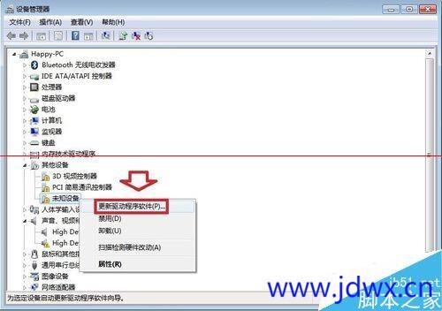

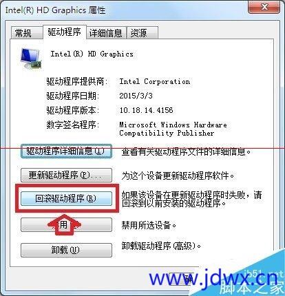

6、这一提示,主要看之前是否更新过硬件?是否更新过驱动步伐?如有,打开Windows Update自动更新一下正确的驱动步伐即可。使用Win+R调出运行,在其中输入:devmgmt.msc 回车(Enter)打开设备管理器,检察其中是否有黄色警示号的设备→右键点击该设备→更新驱动步伐。
7、如果之前更新过设备的驱动步伐,重启电脑导致蓝屏,那么及时回滚驱动步伐是一个不错的选择。

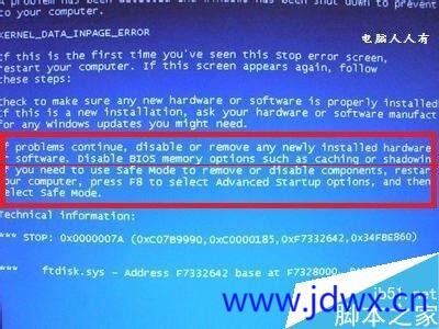

8、If problems continue. disable or remove any newly installed hardware or software. Disable BIOS memory options such as caching or shadowing.If you need to use Safe Mode to remove or disable components,restart your computer,press F8 to select Advanced Startup Options,and then select Safe Mode.
如果题目继续。禁用或删除任何新安装的硬件或软件。禁用BIOS内存选项,如缓存或跟踪。如果你需要使用安全模式删除或禁用组件,重新启动您的计算机,按F8选择高级启动选项,然后选择安全模式。

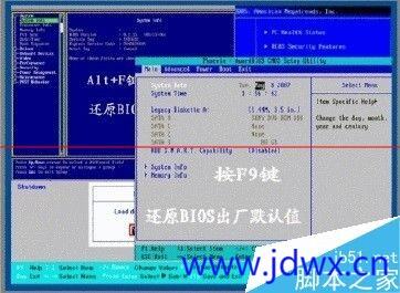

9、有些电脑启动会检测内存,如异常就会出错,不妨禁用内存检测。因为不同的BIOS设置菜单不一样,可以尝试还原BIOS的默认值。

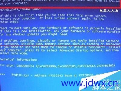

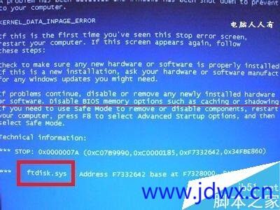

10、末了,也是比较重要的讯息:
Technical information(技术信息):
STOP:0x0000007A(停机简码7A)后面的内存溢出地址对普通用户来说没有意义。

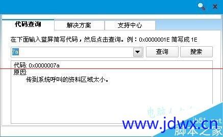

11、下载一个蓝屏代码查询器,输入蓝屏简码,软件会给出参考缘由:
经查:这个蓝屏错误代码的缘由是:
代码: 0x0000007a
缘故原由: 传到系统呼叫的资料区域太小。

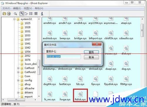

12、这张截图比较幸运,有导致蓝屏的出错文件名:ftdisk.sys。该驱动是一个总线驱动步伐,在分区管理驱动步伐(Partmgr.sys)的帮助之下列出根本盘,找出已存在的根本卷并把信息报告给Windows XP的即插即用管理器。
13、故障维修如果是双系统,可以在另一个系统操作,如果没有多系统,可以在u盘PE系统中操作,使用正确的文件替换之。如果之前有备份系统镜像,可以使用镜像浏览器检察找到,并提取、替换即可
